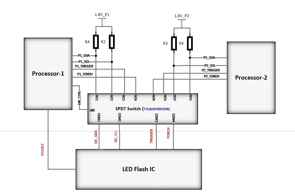

在 我的设计中、我使用 TS3A5018在 I2C 线路之间进行切换。 此 TS3A5018是否 支持 I2C 线路切换?
Mani
    您好、Mani、
    是的、TS3A5018应该在您的系统中工作。 我不确定您是否确实需要全部4个上拉电阻器。
    请记住、当开关导通时、SCL 上拉电阻为 R2和 R3并联。 SDA 上拉电阻为 R1 (我假设原理图中的一个 R4应为 R1)、R4为并联。
    感谢您的确认。 开关将处于 NC 或 NO 状态、因此始终有一条路径为活动 LED 闪光灯、连接至 Processor1或 Processor 2
    我给你。 此设计非常有创意。
