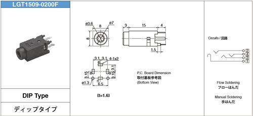

    客户正在考虑使用以下连接器。
    LGT1509-0200F
    http://www.smk.co.jp/products/detail/Mini_Jacks/?seni=&youto=&no=&karamu=&sort=&sid=&hid=19397&tp=&version=en
    在这种情况下、 您能告诉我推荐的 TS3A277E 连接方法吗?
    请告诉我建议的电路连接示例。
    Yusuke /日本地区
    Yusuke - San、
    您显示的音频插孔不包含可用于触发检测序列的开关。  如果要使用插入音频附件来触发 TS3A227E 检测序列、则需要选择具有 TS3A227E EVM 所示开关的开关。
    您可以看到、音频插孔的引脚5  从引脚2连接到 插头中、直至插头中插入任何内容、然后它将移开、断开引脚5和引脚2之间的连接。
    如果您想使用上方的插孔、则需要为 TS3A227E DET_TRIGGER 引脚提供高电平到低电平转换、或使用 I2C 命令触发检测序列、以将 TS3A227E 开关矩阵配置到相应的附件。

    Adam - San、
    感谢您的响应和支持。
    我理解您的解释。
    但是、客户不希望使用 I2C。
    是否有一种不使用 det 触发器的自动检测方法?
    另一方面、ts3a226没有 det 触发 引脚。
     TS3A226  是否在内部 IC 中具有检测点触发器功能?
    Yusuke /日本地区
    Yusuke - San、
    IC 如何知道何时运行检测序列?  您需要告知所有 TI 音频插孔检测开关何时运行 检测。  您可以在包括 TS3A226AE 数据表在内的所有数据表中看到这一需求。
    一旦您通知 IC 运行检测、其他一切都是自动的。  IC 仅在被告知且剩余时间处于空闲状态时运行检测序列、从而节省系统功耗。
    您可以通过多种不同的方式在系统中创建上升沿或下降沿、包括:
    1) 1)使用微处理器的 GPIO
    2) 2)使用带有机械开关的音频插孔的上拉或下拉电路。  您可以在  数据表 和 EVM 中看到此电路的示例   (不幸的是  、您在上面显示的插孔没有使该电路成为电路所需的机械开关)
    3) 3)为 TS3A225E 或 TS3A227E 器件使用 I2C 命令(TS3A226AE 无法实现)
    Adam
