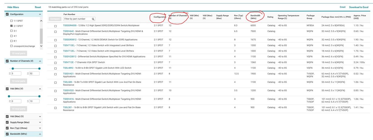

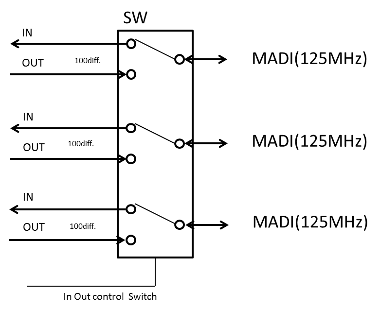

我的客户只是在寻找用于 MADI 通信的双向差动开关、125MHz。 他们希望通过控制 MCU 提供的 GPIO 电平来切换输入线路和输出线路。
这是他们对软件的要求
-通道数:超过3通道
-BW:能够通过 MADI 信号(125MHz),所以应该超过625MHz (5次谐波)?
-电源电压:最好支持2.5V 电压(但其他电平也可以接受)
输入输出类型:CML 更好,但其他标准(如 LVDS)也可以。
我认为 TS3DV20812符合他们的要求、但您能否查看它是否正常工作?
如果您有其他解决方案、我们将非常感谢您提出任何建议。

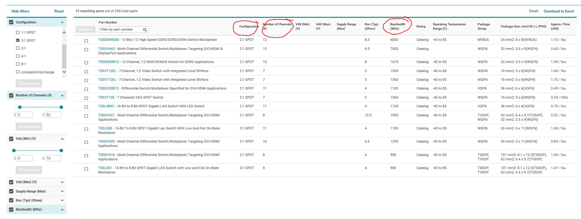

    Takashi-San、
    使用 TI.com 上 具有>3通道、SPDT 和>625MHz 滤波器 的开关搜索工具,我找到了这13款器件。
    只要 MADI 信号处于建议的额定电压范围内、这些器件中的大多数就能正常工作。
    Adam
    大家好、Moises - San、Adam - San、
    感谢您的回复和建议。
    最后、我建议将它们连接到 TS3USB221X 和 TMUX136、而不是 TS3DV20812。
    这些产品具有 P2P 封装和几乎相同的功能、因此如果客户有其他要求、则可以轻松升级。
    此外、针对其用例进行设计也很简单。
