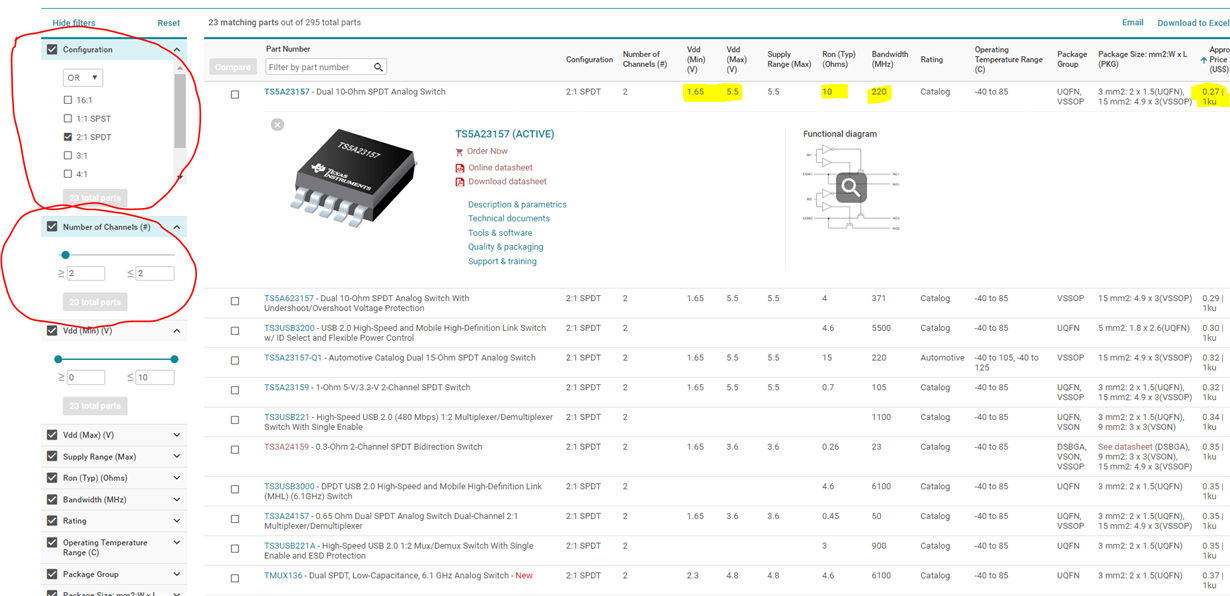

请推荐使用成本更低的版本替换 TS3A5223的器件。  我需要一个低成本 DPDT 模拟开关来多路复用 BT 芯片的模拟输入。  我需要它在1.8V 逻辑电平下运行。  我不需要它是高速或超低电阻。

    您好、Adam、
    感谢您的请求。 TI.com 已更新其产品页面、因此搜索此类器件非常容易。
    请参阅下面的代码段、其中我按照您请求的配置对提供的产品系列进行了筛选、以便与 TS3A5223功能最匹配。
    然后、我根据价格对列表进行了排序、因为您正在寻找更具成本效益的器件。
    我圈出了我搜索的参数、然后突出显示了您可能感兴趣的任何规格。
    我建议使用 TS5A23157器件、这是我们成本最低的器件、可在1.8V 逻辑电压下运行。
    Loie
