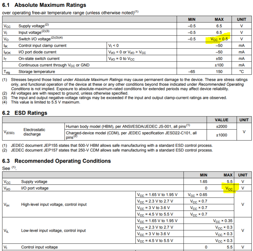

 大家好、
 以下是我们的一位客户对 SN74LVC2G66的问题。 请您为客户提供您的答案吗?
问题:我们可以看到 句子"输入和输出具有过压容限、允许它们在任何有效 VCC 下高达5.5V。" 在 器件数据表(SCES325L)的第14页上。 是这样的。 我认为控制输入端子(1C、2C)是正确的。 但我认为 I/O 端子(1A、1B、2A、2B)的额定值不正确、 因为绝对最大额定值表中显示开关 I/O 电压=–0.5 ~ VCC + 0.5V。我的理解 是否正确?
 非常感谢您的回答。
 Kazuya Nakai。
    我们的许多开关具有内部保护。 您的假设是正确的、开关的 I/O 取决于 VCC。
    请参阅以下数据表的突出显示版本。 这是在5.5V 电压下完成的、但对于大多数 VCC、该 I/O 规格将保持不变:
    在您的应用中使用我们的解决方案时、请遵循数据表中的表格。
    您的应用在 I/O 处的电压比 Vcc 高?
    Loie
