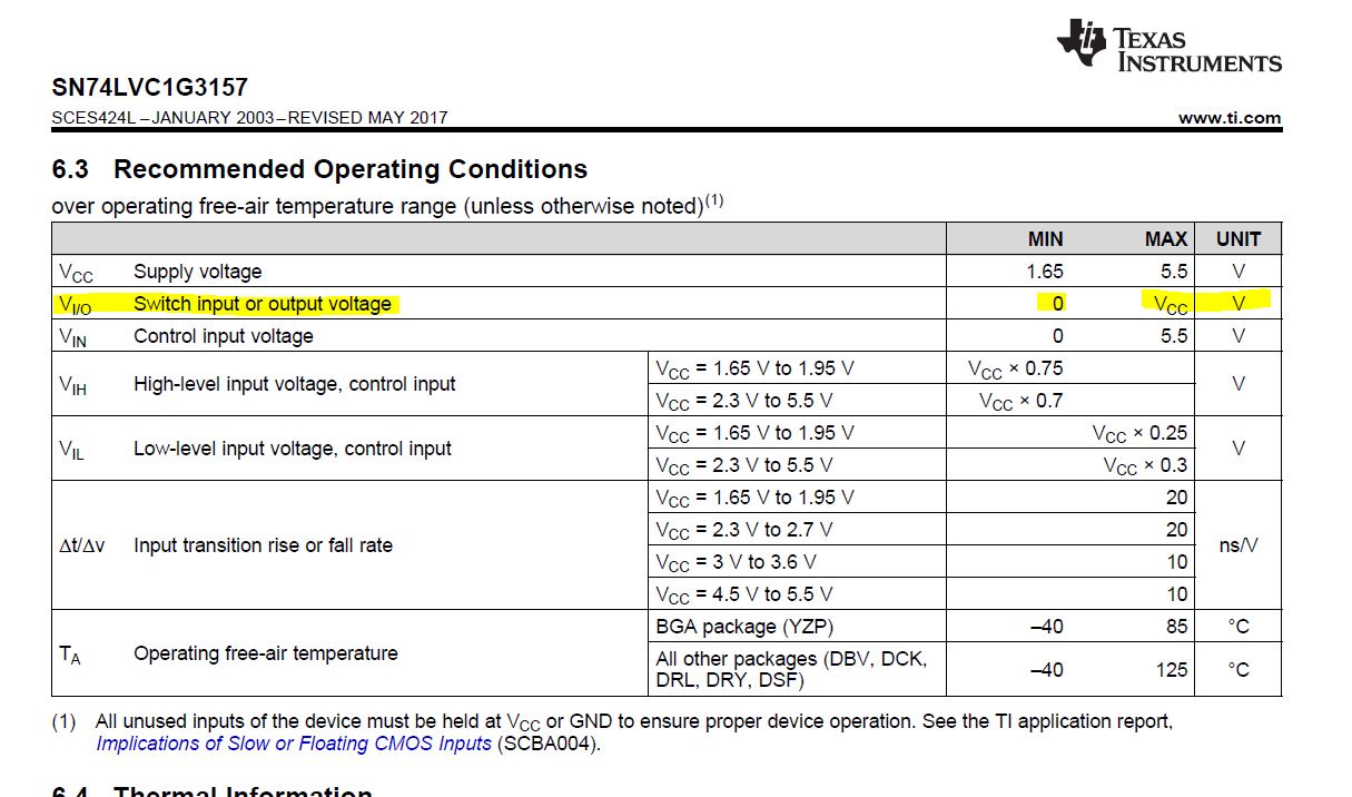

对于器件 SN74LVC1G3157、B1/B2 (I/O 信号)的电压电平能否高于 Vcc (电源电压)?
如果 B1或 B2高于 Vcc、NMOS 将不会正确打开、但 PMOS 仍将正常工作吗? 因此、可以传输更高(高于 Vcc)的 B1/B2电压。
是否存在任何其他安全或精度问题?
    Whitney、
    是的、SN74LVC1G3157是一款与 PMOS FET 开关并联的 NMOS。  这种开关架构有时称为双向开关或传输门。  您答对了、与使用单个 NMOS 或 PMOS 开关相比、此开关的优势能够支持更宽的电压范围。  但是、如果您在数据表中查看、则会由于晶体管应力限制和 IC 内部的 ESD 保护结构而受到更多限制。
    您尝试切换哪种类型的信号、您需要什么电源电压?
    例如、SN74CB3Q3257包括一个 NFET、此 NFET 的栅极被接至一个电荷泵。  该器件可在其信号路径上传递大于 Vcc 的信号。
