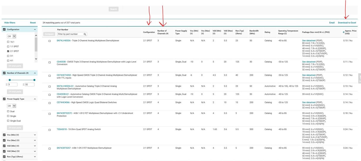

将用于向 MCU 1或 MCU2发送 SWD 信号、并满足以下要求。
  • 通过多路信号分离器的 SWD 迹线在闪烁时不会造成干扰
  • 有一个2:1连接
  • 最好有3组2:1连接
David
    David、
    TI 的无源 FET 开关是双向的、因此您可以在多路信号分离器应用中使用它们。  我们有几个2:1开关、它们具有足够的带宽、可用于大多数处于低 MHz 范围内的串行线调试信号 SWD (SPI、UART 等)
    请使用我们的 TI.com 开关选择工具来帮助搜索您的开关。  我使用了以下筛选器: 配置(2:1)、信道数(3组的信道数>3) 、 并按最低到最高的价格排序。  您对 SN74LV4053A 有何看法?
