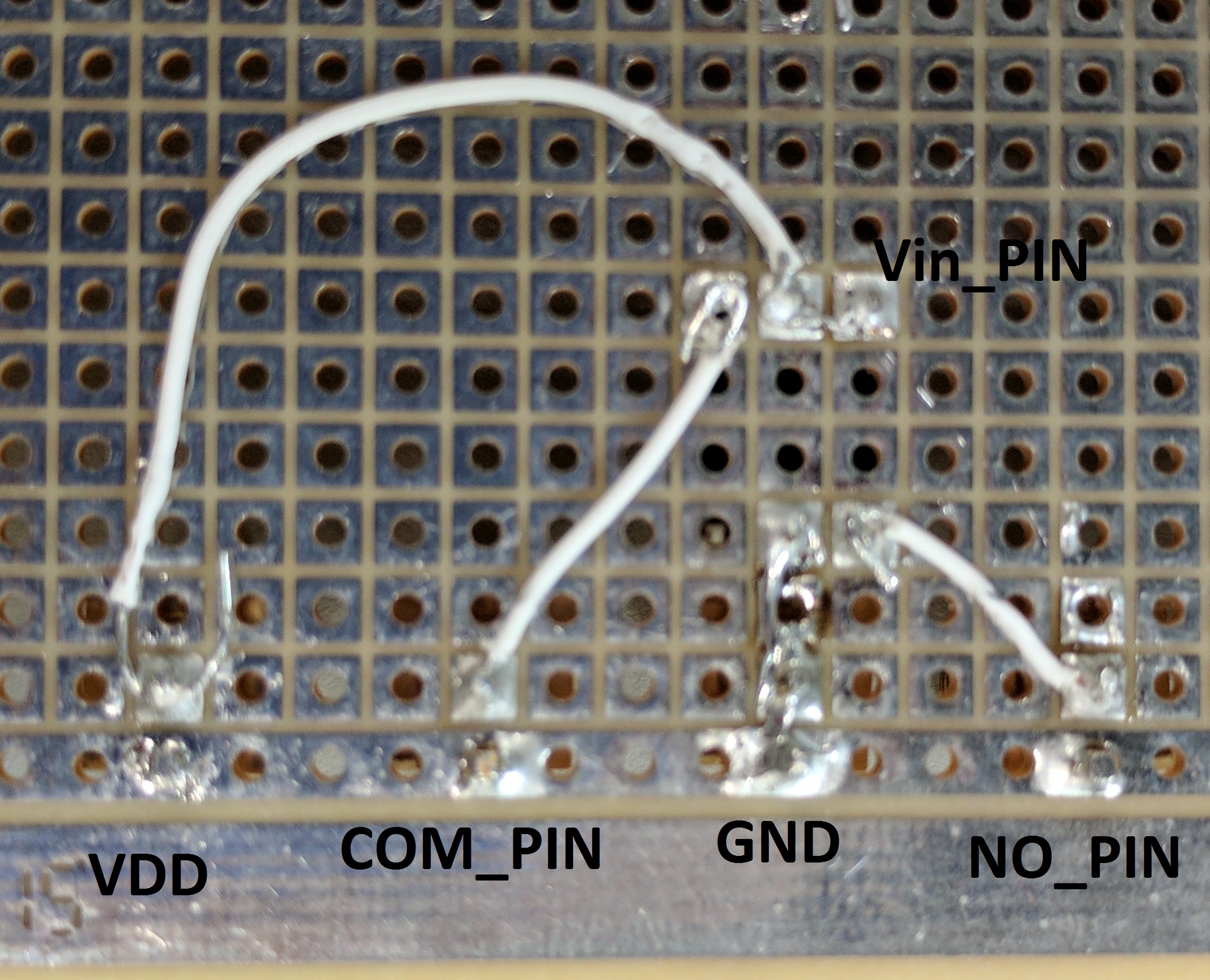

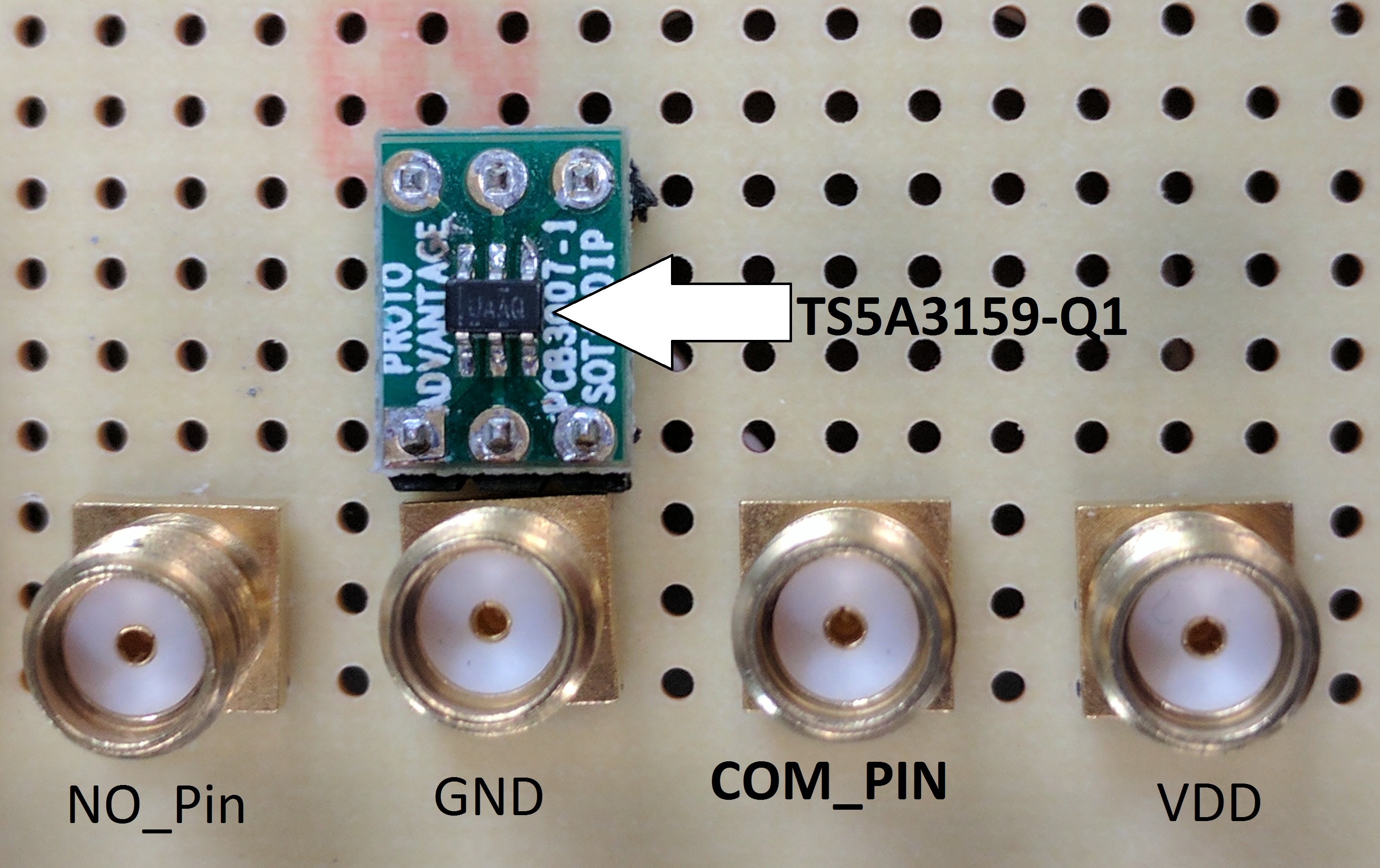

    但是、我能够从 Proto Advantage 收集 PCB 并将其与穿孔板组合在一起、以便在-40C、25C 和125C 的温度下运行这些测试。
    请参阅以下内容、了解我用于测试的电路板:
    顶视图:
     底视图:
    您将从底部注意到、我尽可能多地尝试确保信号通过的引脚尽可能靠近连接到矢量网络分析器(VNA)的 SMA。 您可以想象、仍然有大量寄生影响我的系统的性能。
    我附加了从 VNA 提取的 S 参数、该参数表明、尽管存在这些挑战、器件仍具有大约100MHz 的带宽(-3dB 点)。 您将需要查看 S12。

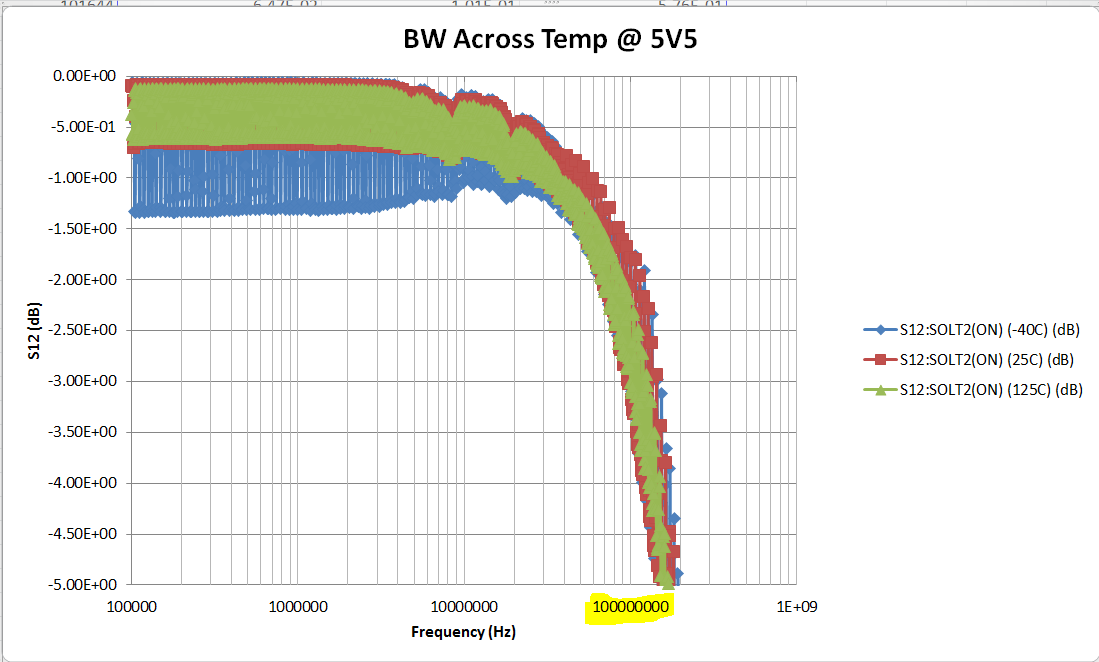

    感谢 John 进行测量。  我无法打开 s2p 文件。  您是否会对测试结果进行总结、以显示带宽随温度变化而变化的情况?
    Adam
    您好、Adam、
    我要再次强调、我进行的测量并不是最理想的、但只是简单地告诉我们带宽是什么以及带宽是如何随温度变化的。
    话虽如此、所有三种温度下的 BW 都保持在同一点附近(-40°C 时为98MHz、125°C 时为100MHz)。 请参阅下面随附的图。 您将注意到测量中存在一些波动、但如上所述、这是因为这些测试是在穿孔板上完成的(由于寄生原因、不适合这些类型的测量)、因此预计会出现这些轻微波动。
    此外、对于未来的读者、.S2P 文件可以使用任何文本编辑器打开、我通常使用崇高的文本、因为它内置了突出显示我喜欢使用的短键。
