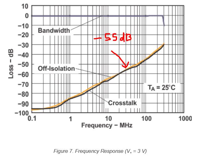

我的客户使用 MAX4619作为信号隔离器和2:1 MUX。  他们之所以喜欢这种方法、是因为它具有-93dB 的关断隔离和-96dB 的串扰。  他们尝试隔离并传递的信号为20-30MHz。  5V 电源足够好、低失真可能会有所帮助。
TI 的最低串扰和最佳关断隔离2:1多路复用器是什么? TS5A21366是我的最佳选择吗?
    Shashank,
    串扰和隔离性能规格因频率而异。  您无法在输出时声明-93dB 关断隔离和-96dB 串扰值、并说明测量此性能的频率。  对于信号开关、随着信号频率的增加、关断隔离和串扰性能会下降。  您可以在   数据表的图形中看到这一点。
    TS5A23166
    由于您希望隔离20-30MHz 信号、这正是我们要比较器件的重点
    TS5A21366 性能优于 MAX4619、是低串扰开关和 THD+N 的理想选择。  您还可以查看 TS5A23157、该器件的关断隔离性能比 TS5A21366 @ 30MHz -55dB 与 MAX4619 -42dB 要好一些。
    TS5A23157
