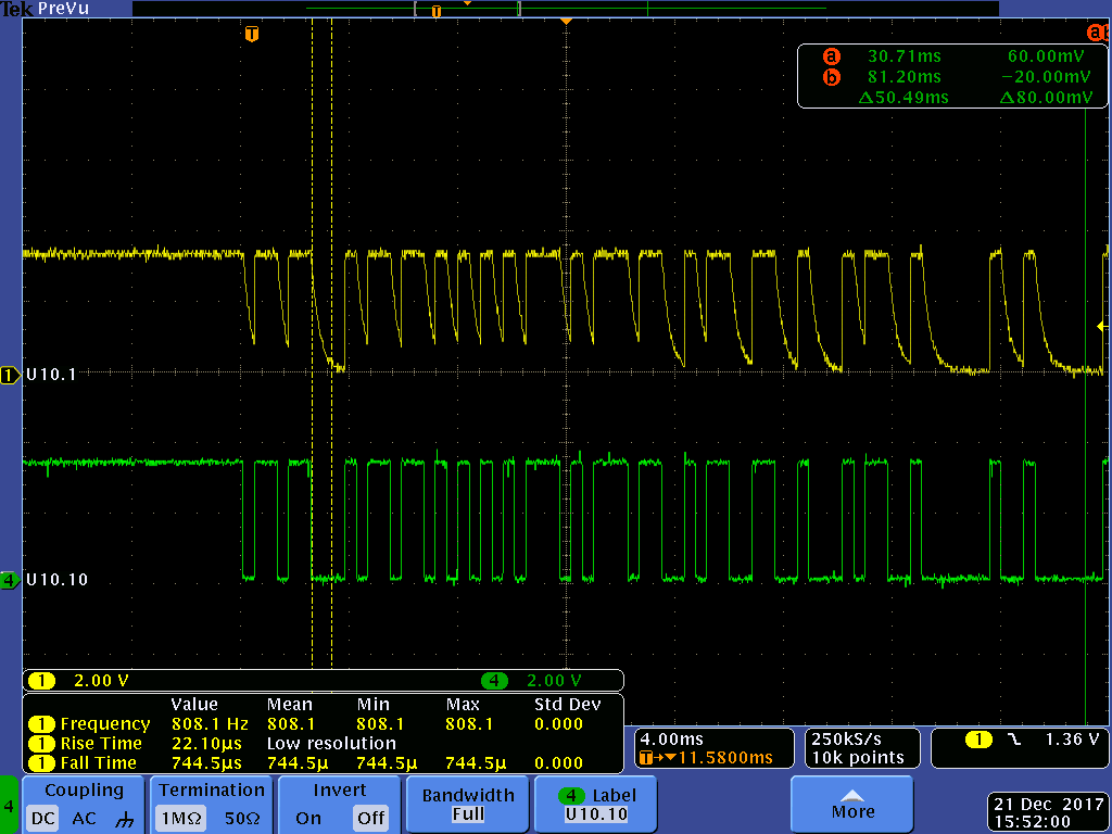

我设计了一个利用此器件的电路板、并将其作为一个开关来选择不同端点之间的信号路由。 一个通道将用于替代的 UART 引脚选项。
在设计原理图/布局时、我没有看到任何真正表明需要任何支持电路或无源器件的迹象、因此它直接连接到输入/输出等。 我看到实现完整下降沿转换的频率约为250Hz! 信号的上升时间为2ns、因此没关系。 但是、下降时间为90%至10%)~500us。 这是不可接受的、所以我首先假设我做了一些错误。

    如果我在 U10.10对信号进行示波器、那么它非常干净、符合我的预期。 如果它的范围是 U10.1、我会看到500us 范围内的下降时间。 您可以看到下面的波形。 黄色表示 U10.1、绿色表示 U10.10。
    使用的 MCU 是 TMS320F280049C。 GPIO 的驱动强度为4mA。

    我认为信号通过开关的路由不正确。 U10的引脚10 (B)是 SN74LV4053控制引脚、它将选择连接 COM-2、2Y0或2Y1的信号路径。
    在上面的波形中、连接到 COM2的 QEP1_SEL 节点看起来在3.3V 时稳定、3.3V 正确地传递到2Y1 (黄色)、因为控制逻辑引脚10 (B)(绿色)上的电压设置为逻辑 H
    当绿色信号引脚10 (B)变为逻辑 L 时、它使信号路径从 COM2变为2Y1高阻态、并缓慢地对2Y1/pin1上的电压进行放电。 当引脚10 (B)上的信号变为逻辑 H 时、它将2Y1连接回 COM2、该 COM2稳定3.3V。
    如果将 QEP1_SEL 节点连接到 A/B/C 控制逻辑引脚、并将 GPIO/UART 信号放置在 COM1、COM2、COM3引脚上、则 QEP1_SEL 电压将选择 COM 引脚是否连接到 XY1或 XY0。

    我认为您在这里是正确的。 出于某种原因、我错误地将 A 读作1Y0/1Y1组的"输入"通道...  我用蓝色线连接引脚、看到了您描述的内容。
