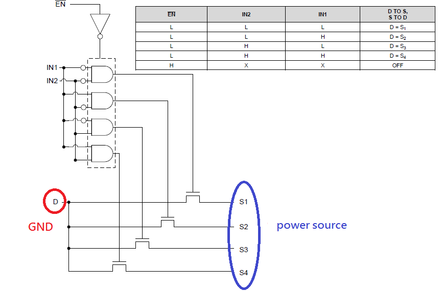

我们有关于 TS3A5017 SP4T 模拟开关的问题。
(1)  下图的 MOSFET 是 N 型还是 P 型?
(2)  参见下表,“D”表示“MOSFET 的排卸端子”或“不”
(3)  参见下图“S1、S2、S3、S4”表示“MOSFET 的源极端子”或“不是”
(4)  我们的设计是 GND 将连接到“D (公共路径)”,而电源将连接到“S1、S2、S3、S4”。 还可以吗?
    AJ、

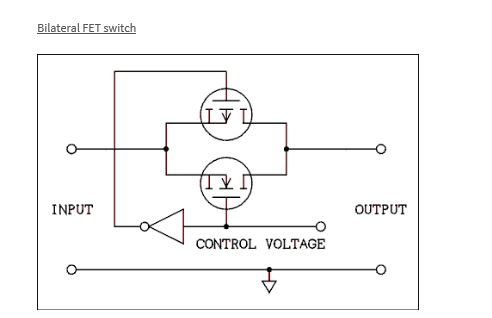

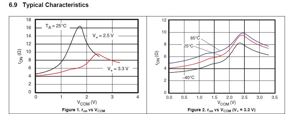

    您在上面附加的图表是抽象的图、不是  IC 设计的完整表示。  开关架构是一个 N 型和 P 型并联的传输门。
    您可以从导通状态电阻与输入电压之间了解任何开关、N 型或 P 型的架构。  输入电压会改变 FET 的 Vgs、当 Vgs 随输入电压的变化而变化时、您可以看到 FET 的电阻。
    是的、 您可以将 D 解释为漏极引脚。  开关是双向的、任一端子都可以是输入或输出。
    是的、 您可以将 S 解释为是源终端。  开关是双向的、任一端子都可以是输入或输出。

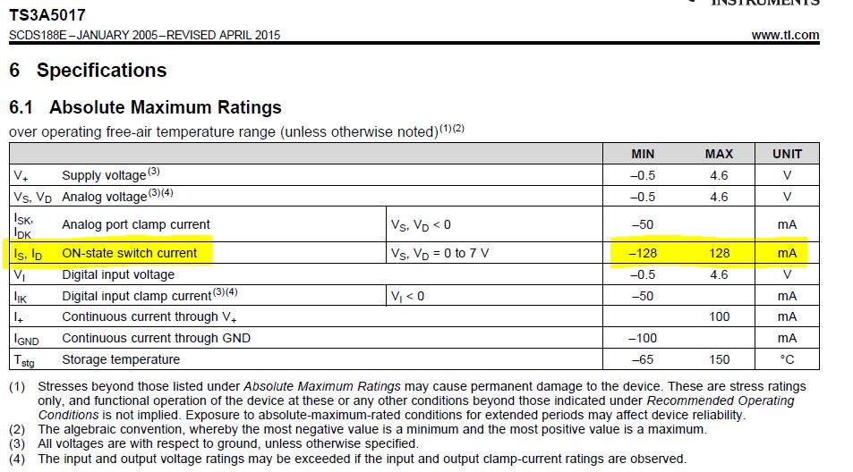

    开关是双向的、您可以在任一方向连接端子。  为什么您要通过开关将电源对地短路?  您会担心您可以通过开关的电流大小。  该限值在绝对最大额定值表中进行了说明。
