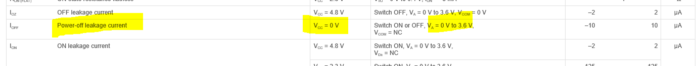

3.在不提供交换机时,在交换机输入端(COM、A 和 B)上施加电压是否安全? 在断电期间、它可能会受到1.8-3.6V 电压的影响。
    是的、Vcc = 0V 时、您可以在 COM、A 和 B 上施加高达3.6V 的 A 电压。  断电隔离规格显示、当 Vcc=0V 时、信号路径为高阻态
