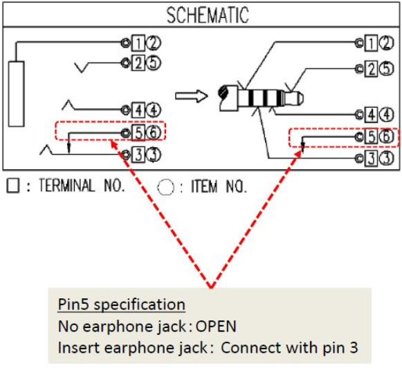

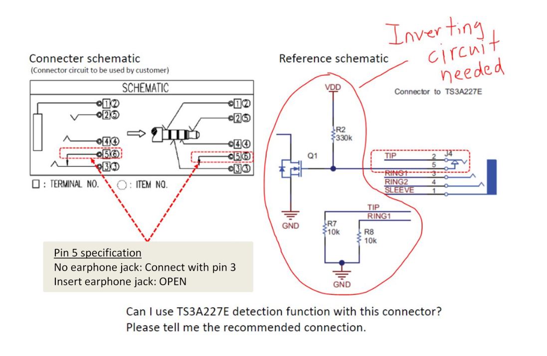

客户正在考虑使用以下连接器。
能否检查所附文件?
e2e.ti.com/.../8054.TS3A227E.pdf
我可以 将 TS3A227E 检测功能与此连接器一起使用吗?
请告诉我建议的连接。

    如文章中所述、您参考 TS3A227E 在 DET_TRIGGER 引脚上有内部上拉电阻。  要启动检测序列、需要在该引脚上进行高电平到低电平转换。  由于该引脚在内部上拉、因此可以将 DET_TRIGGER 引脚拉至接地的音频插孔是在将头部设置插入插孔时实现自动检测的简单方法。
    下面是 一个音频插孔 SJ-435107RS 的示例 、该插孔具有常开开关、  当耳机插入将 DET_TRIGGER 节点下拉至接地的插孔时、该开关会将引脚5和6短接。  此 常开 开关与音频信号隔离、因此在下拉至接地时不会产生干扰。
     您在开机自检中显示的音频插孔 的针脚5和3上有一个常开开关。  当耳机插入插孔时、您将需要包括一个如所附文件中所示的反相电路、以下拉 DET_TRIGGER 节点。
     您可以将音频插孔与常闭开关配合使用、但您已经选择了、但在插入耳机时、您必须使用反相电路下拉 DET_TRIGGER 引脚。

    考虑中的连接器是将引脚5和引脚3短路的规格
    如果采用反相电路、TS3A227 E 是否正常工作?
    如果可能、您能告诉我您推荐的连接示例吗?

    为什么要使用上面的音频插孔?
    通常闭合的音频插孔不需要反相电路来下拉 TS3A227E 的 DET_TRIGGER 引脚。  但是 、您在上面描述的音频插孔包含一个与音频信号不隔离的开关。  您将无法将音频插孔连接器的引脚3或5上的开关连接到 DET_TRIGGER 引脚、因为内部上拉电阻会干扰音频信号。
    我去编辑了上面的图像、以帮助线程更清楚地了解音频信号与开关的隔离。
