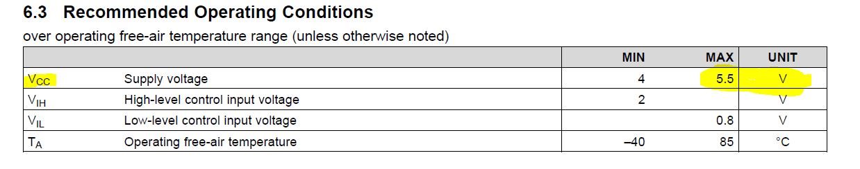

    Zhilai、
    请注意、将 Vcc 放置在6V 违反了针对这个器件的建议运行条件。
    我建议使用双向 FET 开关而不是 NMOS 开关来实现轨到轨运行。
    Adam
