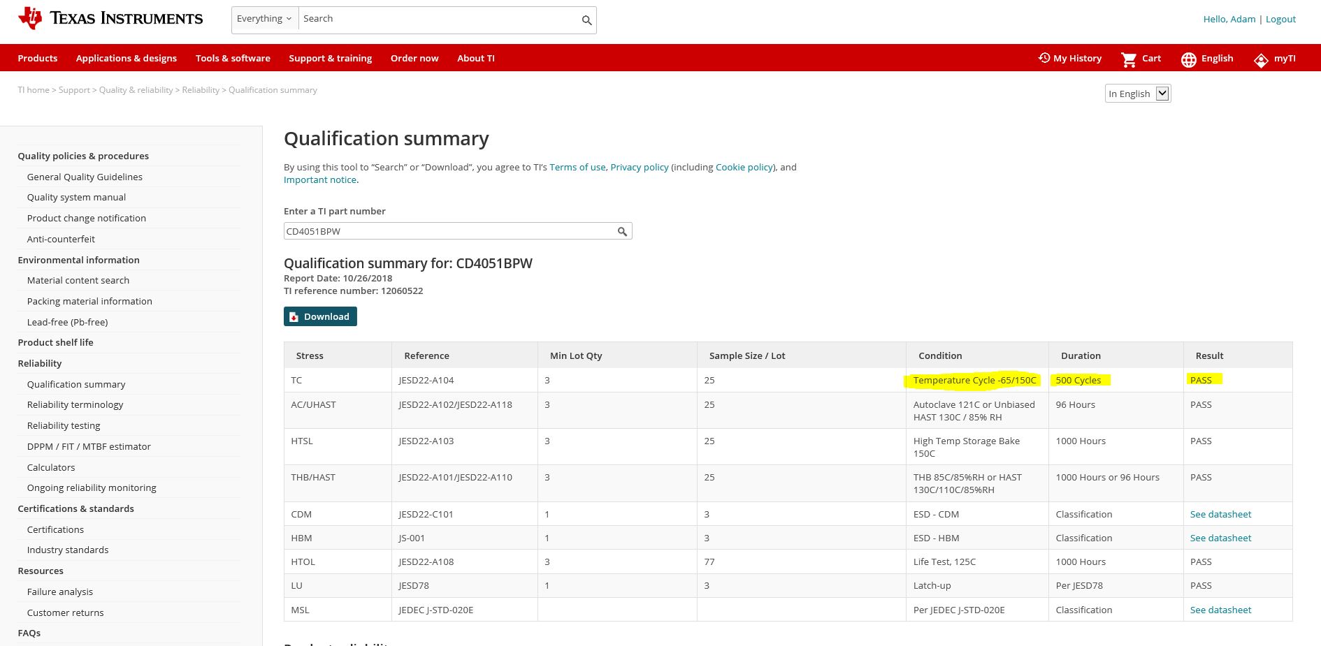

我的客户正在考虑 CD4051B、对器件功能测试有疑问。
如果您能提供建议、我将不胜感激。
我们希望进行某种应力测试(热、冲击等)并确认器件的性能下降。
我们在检查前后对器件进行简单测试、并确认差异。
我选择了特定项目。
这些项目是否足够?
・μ A 静态器件电流、IDD 最大值
・Ω 漏源导通电阻 Ron 最大值0≤VIS≤VDD
・μ A 输入低电压,VIL,最大值
・Ω 输入高电压,VIH,最小值
・μ s 传播延迟时间(信号输入到输出)
请提供您推荐的测试电路。
感谢您提前提供的出色帮助。
新一
    Shinichi-San、

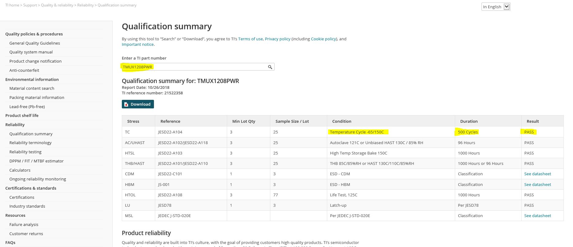

    系统中的电源电压是多少? 我们之前讨论过的 TMUX1208具有相同的配置(8:1)、如果使用5V 或更低的电源、则可以工作。 不同测试的测试设置可在数据表中找到。
    Shinichi-San、
    TI.com 质量和可靠性选项卡 提供 了我们的许多产品的资质认证摘要、其中包括多种应力测试。
    Adam
