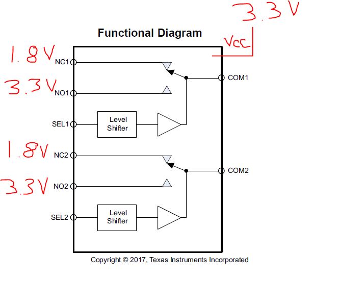

我的客户需要 SPDT 2:1解决方案、但1个输入为1.8V、另一个为3.3V。
我们是否有单芯片解决方案可以实现?
    Bonnie、
    这些信号开关是双向 无源 FET 开关、将任何电压从开关的一侧传递到另一侧、但没有问题。  如果您将 Vcc 设置为需要传递的最高电压、则可以在一个输入上放置3.3V 电压、在另一个输入上放置1.8V 电压。  TS3A5223将无问题地处理这一问题。
    Adam
    我对 COM1、COM2电压电平和频率支持有疑问。
    COM1、com2是3.3V 电平、对吧? 它是否取决于 VCC?
    Bonnie、
    COM 引脚上的电压电平取决于 驱动到 NC 或 NO 引脚的电压以及选择的信号路径。  TS3A5223不会单独拉取或灌入任何电流。  理想情况下、您可以将 TS3A5223视为一根导线。
    Adam
    大家好、
    我们需要该组件来支持 NC 引脚3.3V/1.8V 输入和 COM 引脚输出3.3V、因此电平位移功能适用于 NC 引脚而不是 SEL 引脚。
    您能帮您提供其他芯片来满足要求吗?
    Bonnie、
    您能否给出您所需内容的方框图? 您传递的信号类型是什么?
    使用 TS3A5223、如果您在 NC 引脚上放置3.3V 电压、COM 引脚上将有3.3V 电压。 如果您在 NC 引脚上放置1.8V 电压、COM 引脚上将有1.8V 电压。
    如果您需要 NC 引脚上有3.3V 电压、COM 引脚上有1.8V 电压、则需要使用电平转换器、而不是信号开关。 您可以在逻辑论坛中发布电平转换器请求。
    Adam
    尊敬的 Adam:
    那么、回到我的问题、 我们没有带电平转换器功能的信号开关连接器、对吧?
    Bonnie、
    我不知道会提供2:1功能和3.3V 至1.8V 电平位移的信号 IC 解决方案。
