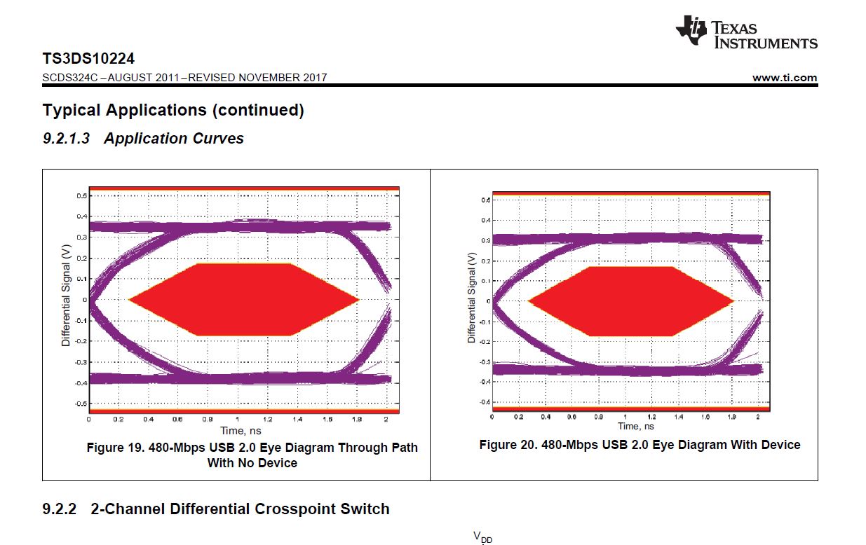

我认为 TS3DS10224适用于"USB2.0 (高速)信号的2:2交叉点开关"。
我的理解是否正确?
我想确认一下、以防万一。
雅丽塔
    雅丽塔
    您怀疑的原因是什么?
    数据表中有一个480Mps USB2.0眼图、用于比较没有开关的信号和通过开关的信号。  在开关中没有任何大失真。
    Adam
