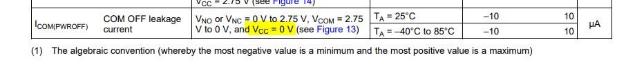

    正确的做法是、在将信号放置在 I/O 路径上之前、该器件没有 TS5A12301E 和 Vcc 等关断保护功能必须处于建议的工作条件内。
    当 Vcc 高于正向偏置电压~0.5V 时、I/O 路径上信号在器件 I/O 引脚对地或通过 ESD 保护向 Vcc 高泄漏之前的典型症状。

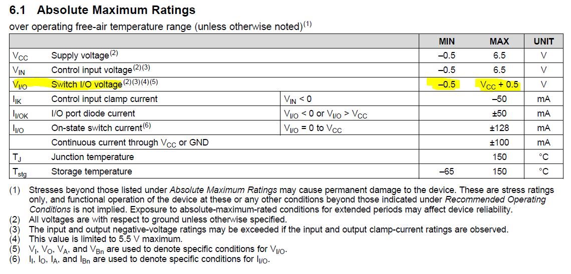

    根据您的信息、我们怀疑这可能是因为最小交流输入电压低于-0.5V、从而导致此故障。 我已要求我们的客户再次测试该器件、以便在情况下获得引脚1、引脚3、引脚5和引脚6的示波器捕获、只要我得到结果、我将向您展示。

    实际上、我们的客户使用 SN74LVC1G3157进行交流视频信号开关、其最小值约为-1V、低于 SN74LVC1G3157的 VI/O 最小值-0.5V、这可能会导致开关故障。 因此、他们希望我们介绍能够满足其要求的引脚对引脚器件。 那么、您能给我一些建议吗?
    非常感谢。
    Yazhu
    Yazhu、
    大多数信号单电源开关仅支持低至0V 的电压。 您使用的视频信号类型低至-1.5V? 您知道他们使用的是什么视频驱动程序吗?
    有一个音频开关 TS5A22362可接受-1.5V 信号、但没有高带宽。

    信号的电压范围介于-1V 至1V 之间、其带宽为6MHz。
    我们的客户希望我们为他们找到引脚对引脚器件、这样他们就不必更改设计。 但据我们所知、似乎没有引脚对引脚器件可满足其要求。 我已经向他们更新了您的解决方案 TS5A22362、但尚未收到他们的反馈。

    正确的是、我们目前没有 P2P 解决方案来支持单端电源下的-1V 至1V 信号。 我会将这些信息提交给我们的产品定义团队、看看他们是否希望开发这样的交换机。
