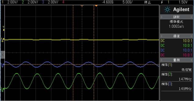

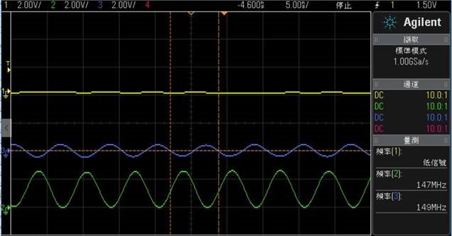

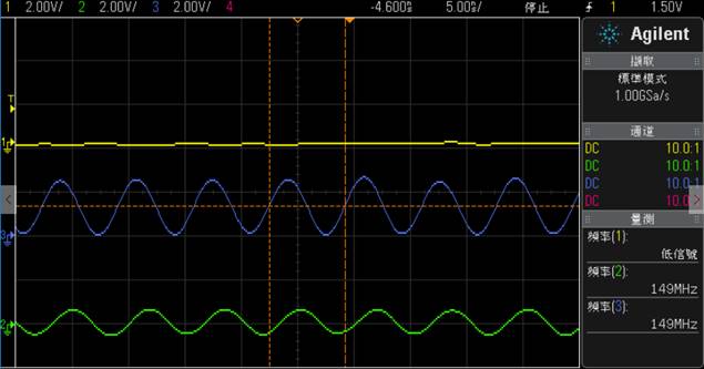

 当我测量时钟(14x MHz)时、我使用 SN74CBTLV16292作为 BT656信号多路复用器。
两个输出看起来很奇怪(蓝色是9B1、绿色是9B2)
这不适合吗?
S 为低电平
S 为高电平

    感谢您的提问。 您对器件应如何执行的期望是什么?
    您的时钟是否为3.3V 14MHz 方形?
    您能否提供显示具有 B1和 B2的 A 引脚的示波器截图?
    逻辑引脚 S 从高电平变为低电平似乎起作用、因为它会衰减未选择通道的信号。

     它是 BT656视频格式 信号的3.3V 约147MHz~149MHz 时钟信号。
    当我选择 B1时、B2应该没有信号、即使存在一些串扰效应。
    您可以看到另一个几乎为1Vp-p、这是不合理的

    您是否确定了串扰是来自电路板还是来自 IC? 如果您移除 IC 并短接信号路径、是否存在很多串扰?
    我也感到奇怪的是、您的波形是异相的、这是我寻找输入和输出的示波器捕获的部分原因。

    我们发现影响受到源 IC 的 OSC 的影响。
    OSC 输出太强、因此会影响电源和接地。
    来自源 IC 的时钟信号也会受到影响。
