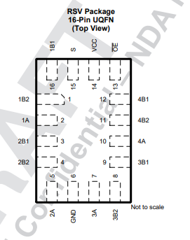

我需要了解 采用 UQFN 封装的 SN74CBTLV3257上的正确引脚编号。
根据数据表第3页:

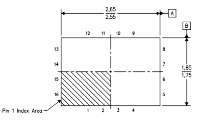

但在数据表的第29页、我看到:
是否有人确认正确的引脚?   谢谢!

    正确答案实际上来自两个图像。 第一幅图像告诉我们引脚功能表中每个引脚编号与什么相关、而第二幅图像用于显示引脚编号在实际器件上的位置。
    产生您问题的误导性部分是、RSV 封装顶视图(图像1)形状与图像2不匹配。 第一张图片是由每个团队创建的非标准图纸、而图片2是标准 TI 封装图。 第一幅图像不应用于引脚分配、而应用于确定引脚功能。
    我将与团队合作、验证图片2是否反映图片1的引脚功能。

    感谢你的答复。 Don 代表我提出了这个问题。 虽然您的回复很有帮助、但我仍然不清楚(确实如此、但我希望在继续布局和制造电路板之前得到确认、然后因错误的引脚分配而感到失望)。 我能否放心地完全忽略图像1、只需使用图像2和引脚功能表? 我能否确保物理器件上的引脚#1实际上是功能1B2、而不是功能2A? 请确认、以便我可以放心地继续进行布局。
    优素福
    您好、Yousuf、
    我相信引脚功能可以通过引脚编号来实现。 图像#1的形状具有误导性、但已在内部更正以反映以下内容。 请最多允许一周时间、以便在网络上显示此内容。
    我还订购了样片以进一步验证、这些样片可在2-3天内送达。
