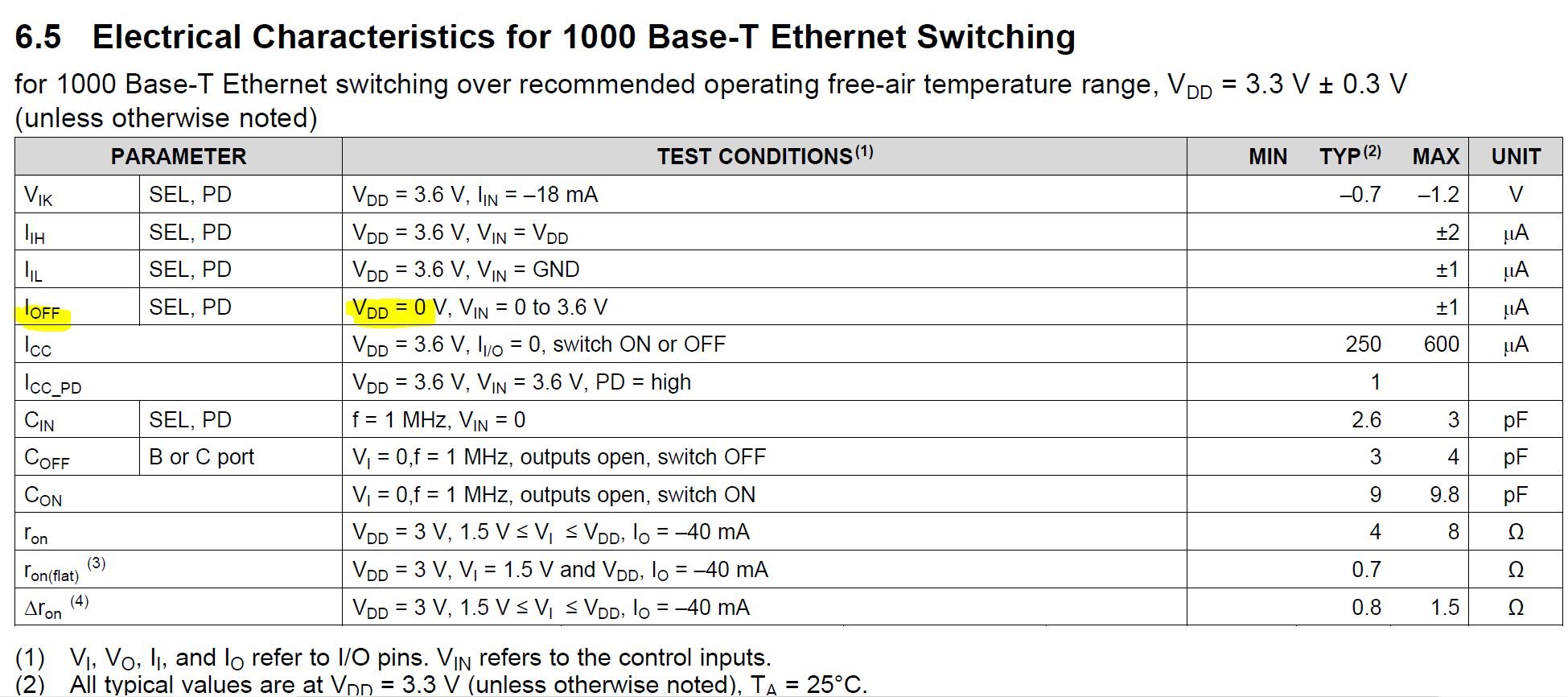

我想知道 TS3L501E ABC 引脚状态。
首先、当 C 不是连接器时、它的状态是 阻抗还是其他状态?
断电时、A 的状态是什么?  阻抗还是其他?
断电时 、A 和 B 的焊接电压‘s?THx 为多少 μ V
    用户4290001、
    1) 1)如果未连接引脚 LED_CX、则为 Hi-Z
    2) 2)如果 VDD = 0V、则 Ax 和 LED_Ax 引脚为高阻态、如本泄漏规格所示。
    3) 3)当 VDD = 0V 时、根据上述泄漏规格、Ax 与 Bx 之间的隔离为高阻抗。
