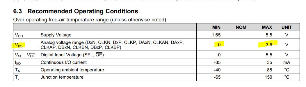

    不过、从电压的角度来看、我看到  TS5MP645和 TS5M646的电源电压范围均为1.65V 至5.5V。 CSI-2信号的电压电平为1.2V (如下所示)。  这可能是个问题吗?
    我的意思是、我们可以为 TS5MP646提供3.3V 电压、但数据和时钟通道上的电压电平将为1.2V。 这是个问题吗?

    我们的模拟信号((DxN、CLKN、DXP、CLKP、DAxN、 CLKAN、DAxP、CLKAP、DBxN、CLKBN、 DBxP、CLKBP)将为1.2V、具有可接受的 TS5MP645 MIPI 开关范围(请参阅 TS5MP645数据表第5页的第6.3节- www.ti.com/.../ts5mp645.pdf)
    考虑到我们的需求和 TS5MP645 MIPI 开关的功能、我认为 TS5MP645 MIPI 开关将会更好。 你怎么看?

    TS5MP646将支持0V 至3.6V 范围内 I/O 引脚上的电压。 这将能够覆盖上面显示的0V 至1.2V 信号。

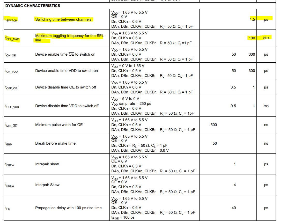

    因此、在这种情况下、我们不应该考虑带宽。 每通道1.5GHz 的带宽显示了使用内部控制逻辑块更改交换机状态的速度。 对吧?
    否、这不是对 信号开关带宽规格的正确理解。  带宽规格表示 I/O 信号路径频率扫描的-3dB 点。
      切换开关 SEL 引脚 或更改开关状态的最大速度指定为 fsel_max  切换开关是 SEL 引脚更改后开关响应所需的时间。
