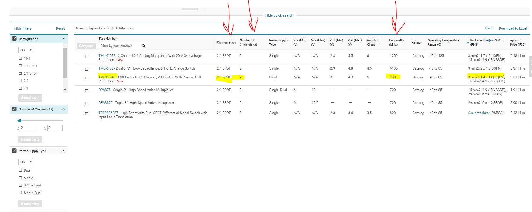

我们的客户正在其系统中使用 TS3DS10224RUKR (3mm x 3mm)。 对于下一代、客户正在寻找更小的封装。
我尝试寻找它、但我找不到更多小尺寸或任何类似的器件。
我们是否可以有任何推荐设备 或您 对此的评论 ?
宫崎
    宫崎-圣
    我在 TI.com 开关选择工具中搜索 了2:1、2通道、带宽>500MHz、然后将封装尺寸从最小到最大排序。  我建议使用采用1.8mm x 1.4mm QFN 封装的新型 TMUX154E 器件。
    Adam
