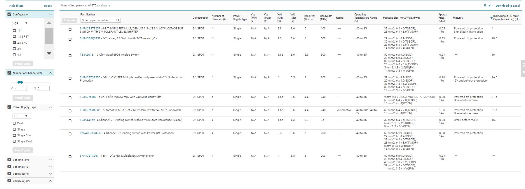

    还有其他4通道2:1开关将降低输入电容、我可以在 TI.com 开关搜索工具滤波 器中找到、如 SN74CB3Q3257。  我还看到客户要求 TS3A27518E 用于 SIM 卡应用。
