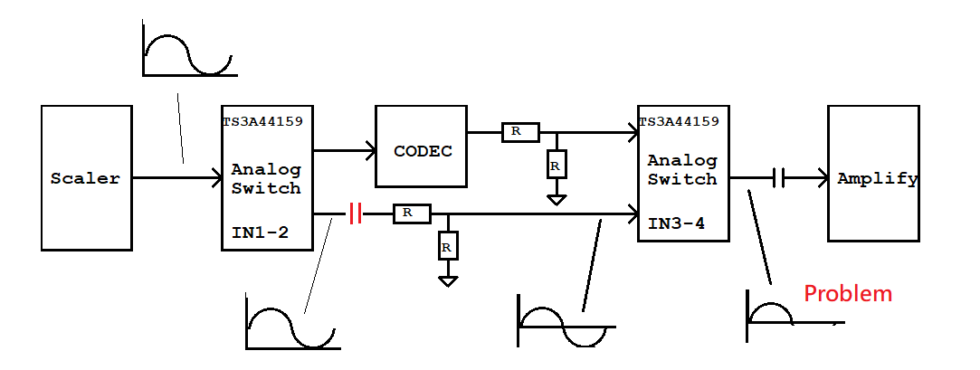

客户现在将两个 TS3A44159用于模拟音频信号、如原始电路中所示。  现在、为了减少导致噼啪噪声的脉冲、他们在左 侧 TS3A44159芯片上添加了一个交流耦合电容(请参阅修改后的电路)。  但现在、添加的交流耦合电容器会产生副作用: 右侧的 TS3A44159的输出针对负分量进行了削波。
这里的问题是、
  • 我们是否有任何与 TS3A44159相对应且支持负电压的器件?  (我找不到。)
安东尼
原始电路:
修改后的电路:
安东尼
    安东尼
    感谢您提供详细信息。  TS3A44159不支持传递负电压信号、因此预计会出现负削波。  TI 的音频开关系列是 TS5A2236X 器件。

    关于支持上述负电压的模拟开关、它们都是双通道芯片。  我找不到任何4通道芯片。  您能否再次确认我们是否拥有它?
    此外、我们还被问及为什么我们在数据表中提到 TS3A44159可以支持音频信号、但实际上它不支持负电压。  您对此有何意见?
    安东尼
    安东尼
    目前、我们没有支持负摆幅音频信号的4通道器件。
    TS3A44159器件可在整个输入电压范围内提供良好的 THD 性能、前提是其高于0V。这对于交流耦合级之前的音频信号而言非常有效。
