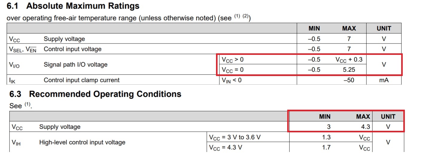

当 VCC=3.3V 时、我看到 Vio 最大额定值为3.3V+0.3V
请问 TI 有多路复用器解决方案可以支持(Vio=5V @ Vcc=3.3V)吗?
用于 DP AUX 信号和 HDMI DDC 信号的应用
2:1或4:2多路复用器

    TMUX1072可支持 Vio5V @Vcc3.3V。
    Kai、您能否分享您在哪些类型的系统/应用中使用此功能?
    你(们)好 Ravi
    应用程序:HDMI/DP 组合连接器
    组合连接器需要切换 DP 和 HDMI 信号、但 HDMI DDC/HPD 为5V 电平、DP AUX / HPD 为3.3V 电平、因此多路复用器需要支持5V 电平
    我看到 TMUX1072尚未发布,您能再提供一个解决方案吗? 如果与 TMUX154E 引脚对引脚兼容、则会更好、因为我们的布局工程师已经使用 TMUX154E 进行放置
    Kai、
    TMUX1072是我们目前所拥有的2通道、2:1、3.3V 电源的最佳解决方案、它将支持5V I/O
    Adam
    Kai、
    TMUX1072预量产样片现可在网上购买(DGS 封装目前已列出、12引脚 compaxt QFN (RUT)将在一周内添加。
    该器件 计划于8月发布。 您的项目的时间表是什么?
