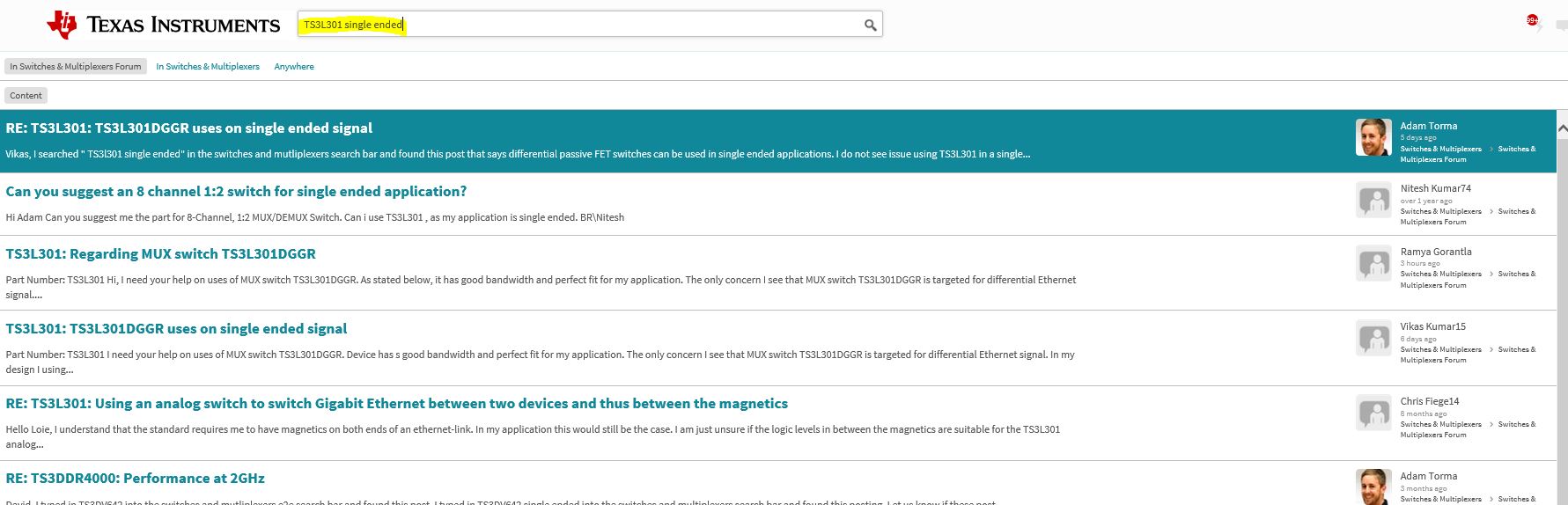

    我在开关和多路复用器 e2e 搜索中键入了"TS3L301单端"并找到了此帖子。
    您的单端应用是什么?  为什么需要使用高带宽 2:1开关?
    Adam
