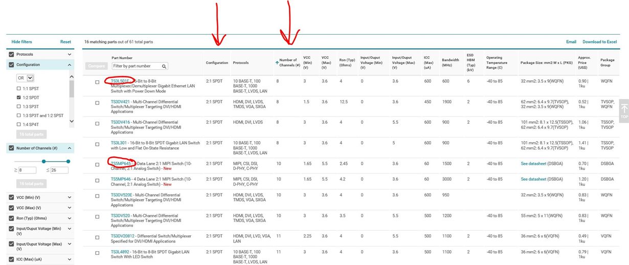

在我们的设计中、我们使用的是提供8位输出的 HDMI 接收器 IC 和也提供8位(实际10位、但我们忽略2个 LSB)输出的 SDI 接收器 IC。 一次只有单路输出可用、处理器有8位输入端口、因此我们希望对这两个8位数据进行多路复用。
我们找到了 SN74CB3Q3257、但它仅为4位、我们使用了其中的2位。 TI 是否提供任何8位多路复用器?
    Dhiraj、
    我使用 了 TI.com 开关搜索工具 、通过对2:1和8位以上进行滤波找到了这些器件。  您对我们的常用器件 TS3L501E、TS5MP645或 TS3DV642有何看法?
