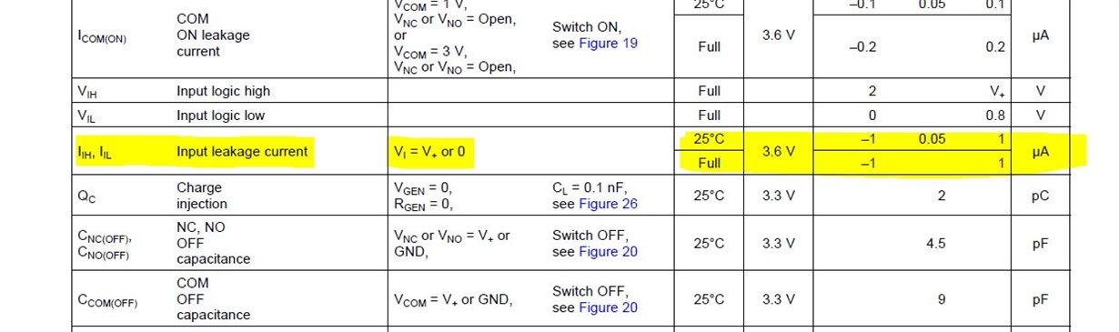

器件型号:TS3A5018
对于 TS3A5018、/EN 引脚上是否有任何上拉或下拉电阻器?
或者我们知道/EN 引脚的输入阻抗吗?
我的客户正在使用它、他们需要添加一个下拉电阻器来获得默认的低电压。
因此我想确认我可以添加的最大值电阻器是什么?
谢谢。
    请查看第页的 9.2典型应用下的18个数据表。 数据表建议上拉或下拉电阻器取决于/EN 引脚上连接的输入。 例如电流驱动能力、所需功耗、开关频率(如果适用)等
    Harish KS
    您好、e2e、

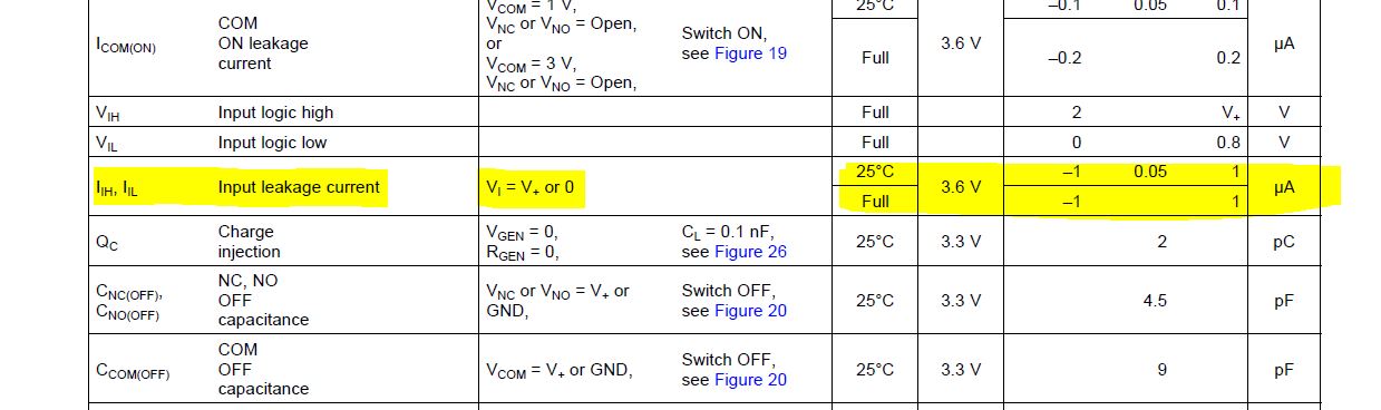

    我还想补充一点、控制逻辑引脚上没有内部上拉或下拉电阻器。
    可以通过查看数字输入泄漏规格并计算 R= V/I 来找到该节点的阻抗
    R =(V+/0.05uA)
    R =(3.6V/0.05uA)
    R = 72M Ω
