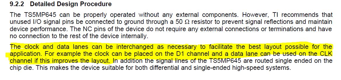

我对引脚连接有疑问。
是否可以像下面那样切换正/负引脚?
CLKAP --> D1+:正到正
CLKAN --> D1-:负到负
DA1P --> CLK-:正到负
DA1N --> CLK+:负到正
DA2P --> D0-:正到负
DA2N --> D0+:负到正
Kai
    Kai、
    是的、这 是一个无源 FET 开关、 只要信号处于建议的工作条件内、哪个引脚上的信号就无关紧要。    请参阅数据表中的详细设计部分。
