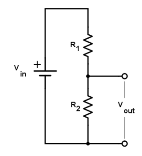

    问题2:Patrick 提到、作为一般经验法则、负载应比 Ron 大10倍。 这只是遵循工程实践、其中任何低于10因子的值都可以忽略、因为它不会成为主导因素。 例如、使用以下分压器:
    10Ω 100Ω r1=k Ω 且 r2=k Ω。 假设 Vin = 1V。 然后 Vout = Vin *(R2/Rtotal)。 因此、Vout = 0.91V
    如果我们应用经验法则、如果 R1比 R2小10倍、我们可以完全忽略 R1。 则 Vout 将= 1V。 以加快计算速度。
    经验法则只是一种获得预期值的方法。 如果我们将规则从大10倍更改为大100倍、则在应用此规则并与实际电路进行比较时、我们在 Vout 处看到的电压会更接近。
    在本示例中、假设 R1是多路复用器的 Ron。 如果 Ron 约为25Ω Ω、则只要您的系统负载(R2)大约比 Ron 大10倍(或100倍)、多路复用器输出端的电压(Vout)就应与输入电压(Vin)基本相同。

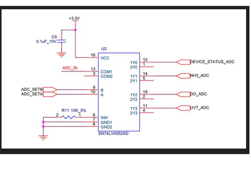

    感谢你的帮助。  现在、客户的问题如下所示:
    客户的原理图位于附件中。 A 引脚和 B 引脚设置为低电平。
    1Y0引脚用作输入通道。 COM1引脚用作输出通道。 COM1引脚被连接至
    其 MCU 的 ADC 输入引脚。
    当1Y0输入3.3V 电压且 COM1引脚未连接 到其 MCU 的 ADC 输入引脚时、
    测量1Y0引脚 电压被下拉。  1Y0引脚 电压为2.8V 或更低。
    您会解释一下这个原因吗?  现在、我告诉客户使用另一 个 SN74LV4052A 器件再次进行测试。
    Mickey、您好!
    感谢您提供更多信息。 我同意您测试另一个设备以查看问题是否仍然存在。
    如果客户的 VDD 为3.3V 、并且 A/B/INH 引脚连接到低电平、则1Y0应连接到 COM1。 由于您提到1Y0电压应为3.3V、因此在未连接时测量引脚电压时、它会为您提供下拉的电压。 我怀疑这是导致这种情况的其他系统级问题。
    检查的一种方法是从其电路板上移除 SN74LV4052A、并测量1Y0焊盘上的电压、如果它被下拉、则系统中的其他东西会导致这种情况。 这些应该是对客户有用的测试。 如果工作正常、则下一步应测试另一个 SN74LV4052A 器件。
    如果他们仍有问题、则提供范围快照将是最佳解决方案。
