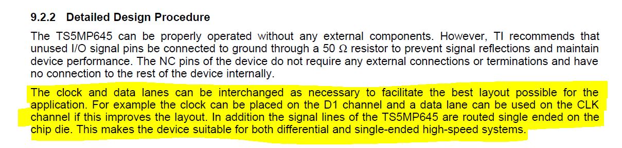

 在单端模式下使用器件时、是否存在任何限制?
是否可以将所有10条线路(包括 CK) 用作多路复用器/多路信号分离器、然后使用 I/O 功能?
TS3DV421能否在全部8条线路上用作单端器件?

    1) 1)请参阅 TS5MP645器件的详细设计流程。
    2) 2)是的、您可以在单端操作中使用 TS3DV421。

    我建议 TS3DV421不是 TS3DV641 (或642)、因为客户只需要8个单端多路复用器/多路信号分离器开关即可获得630Mb/秒的 SD 视频信号(而非 HDMI、DVI)
    您认为哪一个最适合它?
    Umberto
    翁贝托
    我知道 TS3DV642是一款非常受欢迎的器件、我想知道它为什么不是最佳选择、但如果您只需要一个8通道开关、这是有道理的。
