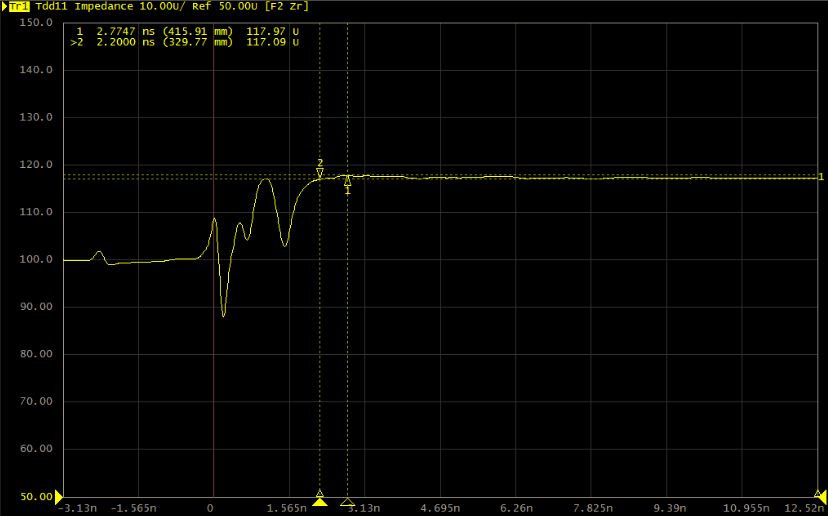

我的客户询问了 TDR 针对 TS3DV642的差分阻抗测量。
如您所见、在没有 TS3DV642的情况下、它在大约104 Ω 时保持稳定、但在有 TS3DV642的情况下、它在大约117 Ω 时保持稳定。
图1:不带 TS3DV642
图2:使用 TS3DV642
有无 TS3DV642都有差异。
这是否是导通电阻的影响?
TS3DV642的 Ω 和不存在之间的差异为13 μ s。
他担心、由于 TS3DV642的导通电阻典型值为6.5 Ω、因为它在信号接收端和源端加倍时匹配、因此导通电阻会按原样升高。
请告诉我上述问题。

    您好、Hasebe-San、
    是的、此阻抗变化是由 TS3DV642的 Ron 引起的。
    JMMN

    您好、Hasebe-San、
    无法修改 Ron 阻抗、但客户可以调整 PCB 阻抗、从而提供更大的裕度。

    您好、JMMN、
    我的客户也有同样的问题、他们如何调整 PCB 布局。 谢谢!
    它们的电流 PCB 阻抗是多少? 它们是否可以将其降低到95 Ω? 如果他们有电路板的 s 参数、他们能否与我们分享、以便我们能够首先对其进行仿真?
