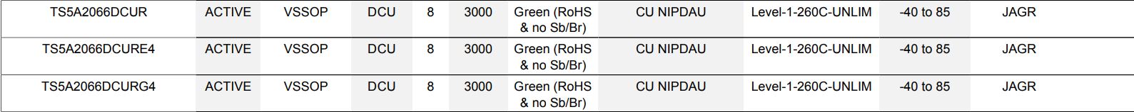

是否有人知道以下器件之间有何不同?
  1. TS5A2066DCUR
  2. TS5A2066DCURE4
  3. TS5A2066DCURG4

    根据您发布的示例(CD4052B)、我可以看到 G3和 G4的不同之处在于使用焊球/铅的涂层。 但对于 CD4052BPW 和 CD4052BPWE4是相同的、所以它们没有区别? 如果是、为什么可订购信息有2个不同的器件型号?
    回到我原来的问题,我在这3个部件号的说明中没有看到任何不同的内容*我之前已经发布了图片供参考。 您能描述一下它们之间的不同吗?
    Yan、
     E4 G4后缀是 TI 过渡 到"绿色环保"材料时的旧器件型号。   这些是传统器件型号、目前没有区别。
