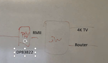

大家好、
我正在寻找一款用于拆分2通道以太网的开关、方框图如下所示、您是否有任何器件值得推荐? 谢谢。
BR。
维基

    尊敬的 Wiky:
    TS3DS10224是一款1GHz 开关、支持扇出功能、适用于多达两个差分对输入(即四个输入和八个输出)。 根据所需的输入数量、可以组合使用这些器件。
