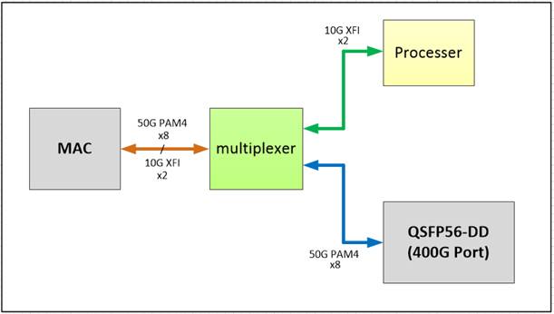

尊敬的团队:
请建议使用 合适的多路复用器、该多路复用器可支持 PAM4和数据速率56Gn/s
Kevin
    您好、Kuan、
    遗憾的是、PAM4 56Gbps 目前不可用。
    您能不能告诉我们这个应用、或者更好地告诉我们、请给我们发送一个方框图。 如果您愿意、您可以通过 nasser.mohammadi@ti.com 向我发送电子邮件。
    此致、、、Nasser
    尊敬的纳赛尔:
    供参考。
    您对此应用有什么建议吗?
    客户提到50Gbps 是可以接受的。
    BR
    Kevin
    尊敬的 Kevin:
    在 TI、我们不提供50G PAM4器件。 最接近的部分是 DS280MB810 -具有交叉点的28Gbps NRZ 线性中继器。 请在下面记下一个链接以获取更多信息。 电流量。
    www.ti.com/.../DS280MB810
    此致、、、Nasser
