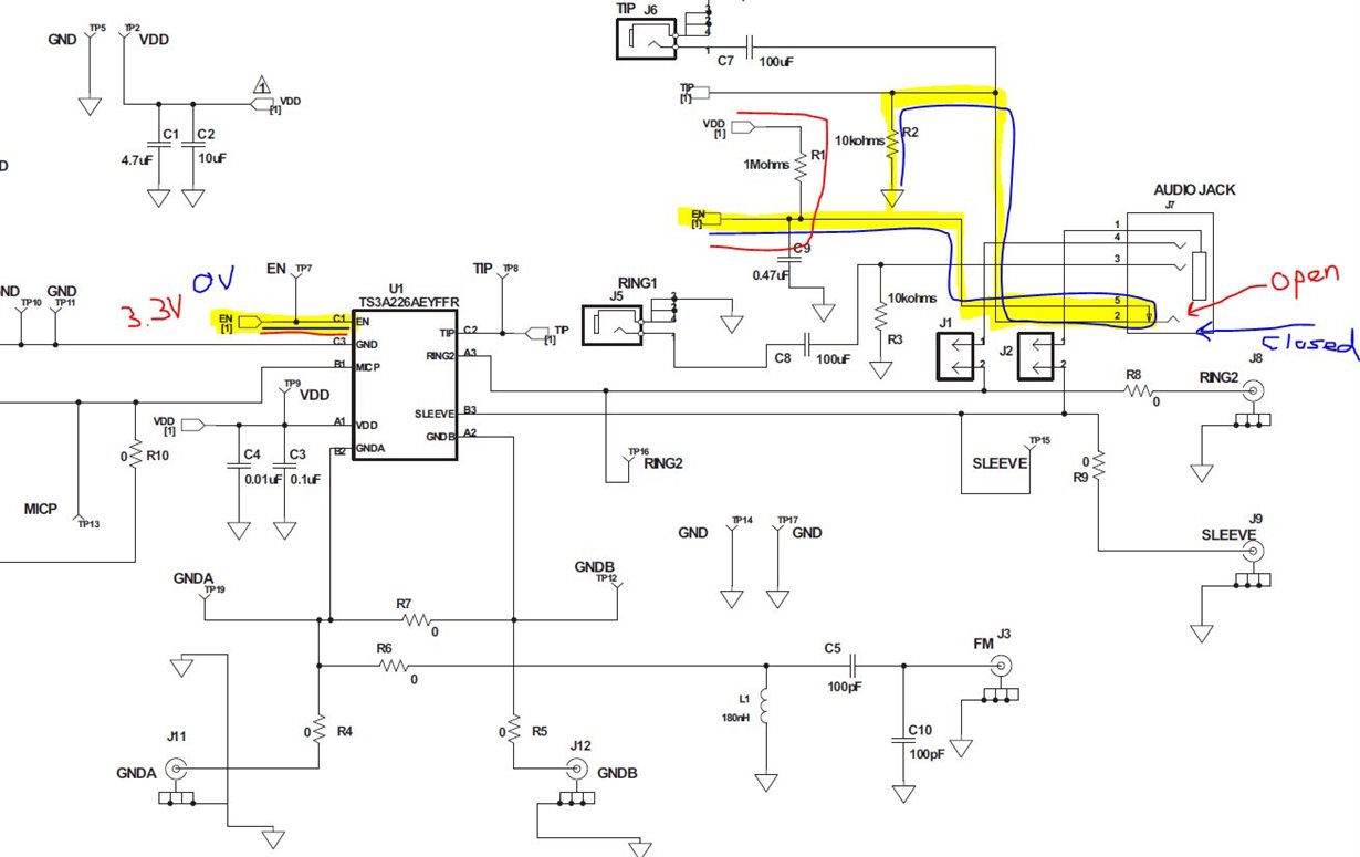

1、不能自动切换3个极点和4个极点。
2. B1引脚将下拉至0V。
R3使用 o Ω。
    射线、
    1、不能自动切换3个极点和4个极点。
    您使用什么来启动检测序列?  当 EN 引脚上有一个上升沿时、检测序列开始。  EN 引脚上有一个3.3V 上拉电阻、无法使节点始终处于低电平、从而使 EN 能够看到上升沿。
    TS3A226AE EVM 展示了如何使用音频插孔开关在 EN 引脚上创建从低电平到高电平的转换。  当音频插孔中没有任何内容时、开关关闭(蓝色)、10k Ω R2下拉电阻保持 EN 电压低。  将耳机插入音频插孔后、插孔的开关打开、1M 欧姆 R1将 EN 引脚上拉至3.3V、从而产生从低电压到高电压、从而启动检测序列。

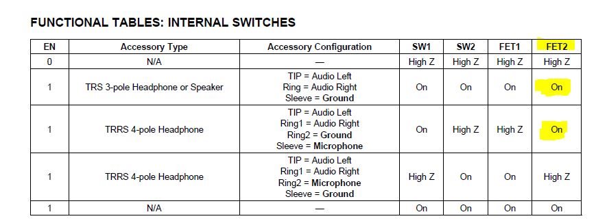

    2. B1引脚将下拉至0V
    这可能是由于 TS3A226AE 配置为支持3极 耳机或4极标准 耳机。  这两种配置都打开 FET2、将 MIP 节点拉至接地。
    您将哪种类型的耳机插入音频插孔?  耳塞和套筒以及耳机的耳塞和环2之间的电阻是多少?
