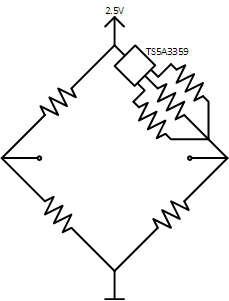

我目前正在测试一种设计、其中使用3路开关与惠斯通电桥在多个传感器和电阻器之间进行切换、如下所示。

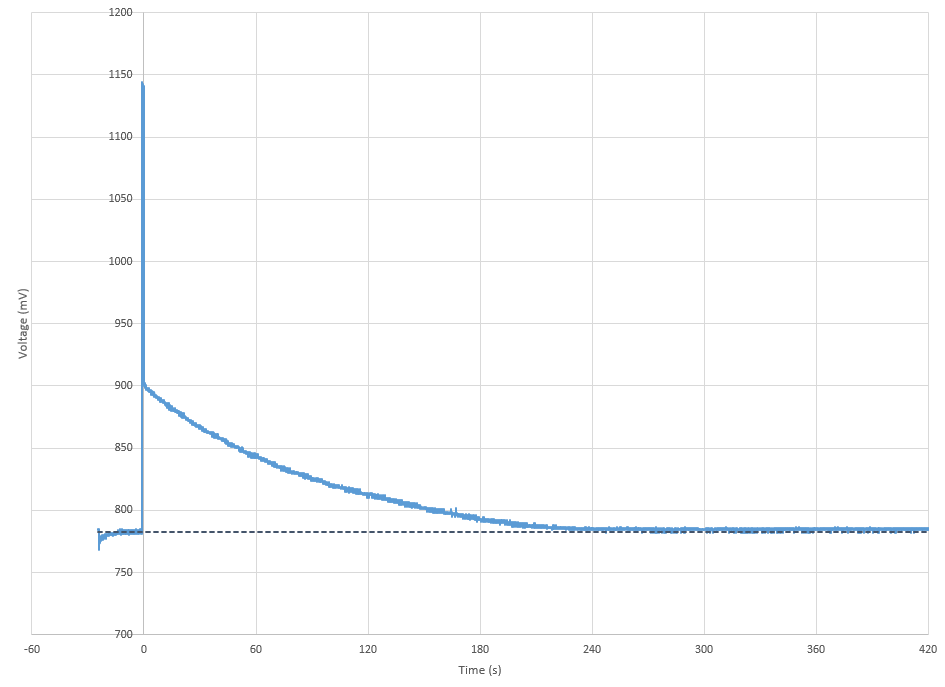

当器件被测试时、开关的电阻变化大约1.5欧姆(从3.3欧姆变为4.8欧姆)并且在大约4分钟后缓慢稳定回其原始值。 放大电压如下所示。 在 t<0时、开关设置为电阻器 R1以显示基线、然后快速切换到 R2 (导致尖峰)并返回到 R1。
这种稳定时间是否预计? 是否可以缩短此开关的稳定时间?

    TS5A3359与所有信号开关一样、导通状态电阻(Ron)将随电源电压(FET 的栅极)、输入/输出电压(FET 的漏极/源极)和温度而变化。
    TS5A3359是无源 FET 开关、没有任何拉电流或灌电流能力。  这意味着带有 NO 和 COM 引脚的总线的稳定时间将由源极和负载决定。  TS5A3359将具有一些寄生电容(78pF) 、您还需要将其包含在 RC 时间常数的计算中。
    您可能还需要注意电荷注入、 这会在更改 开关状态时导致电压测量瞬时错误。

    该应用适用于应变仪、而传感器是电阻应变仪。 该开关用于将桥臂重新路由至某些已知电阻器、以便在无法访问传感器时提供已知基线。 此开关由微控制器控制。
    就电容而言、负载应具有相当低的电容、但提供给 COM 的源极稳压至恒定电压、从而具有相当高的电容。 除了减小稳压器上的电容外、是否还有一种改善方法?
    Brad、
    就开关而言、您不能做太多事情来缩短稳定时间、因为它取决于系统中的其他组件。 您是否能够通过选择一个较小的基准电阻器来减少 RC 时间常数?
