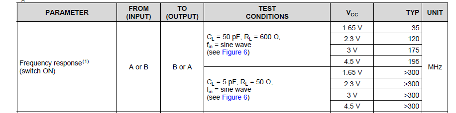

对于 SN74LVC1G66的频率响应、在我们的数据表中、只有类型值。 如下所示:
  客户想要知道频率响应的最小值?

    Lacey、
    无源 FET 开关的频率响应类似于低通滤波器。  信号开关支持的最小频率为直流信号。  我们在数据表中输入的最大频率是直流时插入损耗比插入损耗低-3dB 的频率。
    您将什么连接到您关心最小频率的信号开关?

    您是否具有该器件的特定频率响应曲线(SN74LVC1G66)?

    Lacey、
    SN74LVC1G66没有频率响应曲线、但它看起来像上面的低通滤波器、3dB 点为200-300MHz、具体取决于负载条件。
