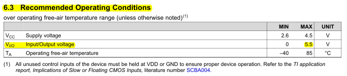

大家好、
请允许我在以下建议的工作条件下确认"V_I/O"。
这个"V_I/O"是否意味着所有输入和输出引脚? 或者,引脚说明中被称为"I/O"的引脚类型是什么?
包括数字引脚(EN、SELx)在内的所有输入最高可施加5.0V?
Kawai
    V_IO 表示多路复用器的引脚标签部分标记为 I/O 的所有 IO 引脚(不是 EN、SEL1、SEL2)。 但这并不重要、因为 EN、SEL1和 SEL2具有与 I/O 引脚相同的电压范围。
