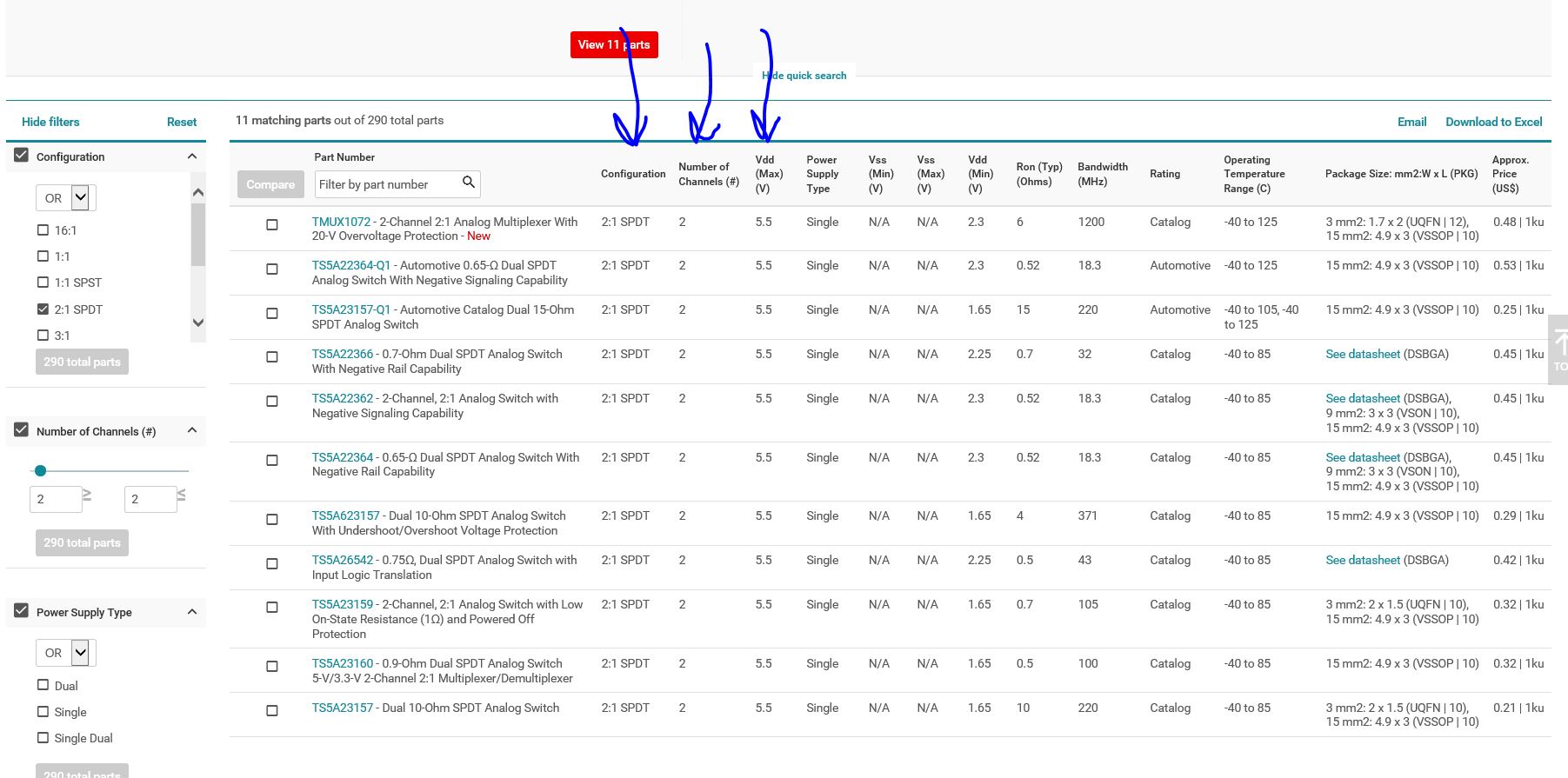

    2) 2)您可以对 支持5V 电源的所有开关使用 TI.com 开关选择工具滤波器。  我在过滤2:1、2通道、Vdd > 5V 时找到 TMUX1072器件。
