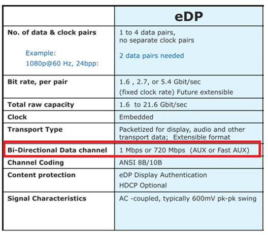

我的客户希望使用 TS3DV642作为 eDP1.4开关。 他们希望支持快速 AUX 功能(720Mbps)。
但我无法在数据表中找到 AUX 的带宽。
您能否帮助检查 TS3DV642是否支持此类功能?
谢谢你。
    TS3DV642的带宽不支持8.1Gbps 的 eDP1.4。
    您好 Brian、
    我知道、eDP1.4的数据速率仅为5.4Gbps。 eDP1.4a 具有8.1Gbps 数据速率。
    规格和非 A 规格具有不同的数据速率。 我是对的吗?
    但我的客户只需要如下所示的每通道5.4Gbps。
    我还想知道 TS3DV642的辅助设备是否支持720Mbps。

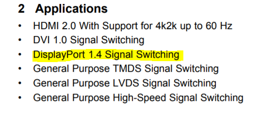

    您好 Brian、
    我发现数据表显示 TS3DV642可以支持 DP1.4信号切换。
    那么、它应该能够支持8.1Gbps、不支持吗?
    它可能支持8.1G、但绝对不支持快速 AUX。
