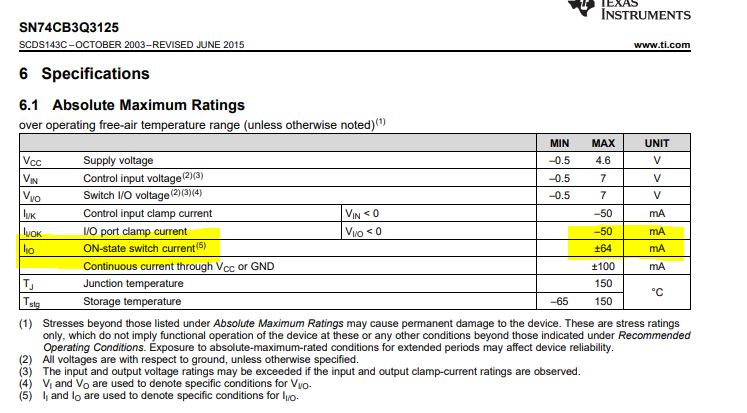

您能否澄清以下与“SN74CB3Q3125DGVR”器件相关的查询:
我们正在应用中使用“SN74CB3Q3125DGVR”器件来选择外部编程器或处理器,下面是功能方框图。 我们正在通过“SN74CB3Q3125DGVR”器件将处理器 SPI 信号连接到闪存器件。 闪存器件需要25mA 的电源电流。 您能否澄清一下该器件是否支持驱动25mA 负载电流并能够驱动0.2uF 电容负载?
    Bhargav Goud、
    SN74CB3Q3125是一 款双向无源 FET 开关、没有任何驱动能力。   您需要检查 开关外部的驱动器是否能够提供所需的驱动强度。
    SN74CB3Q3125数据表指出、可通过开关驱动的最大电流为64mA。
    Adam
