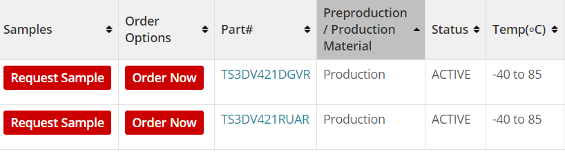

查看 TS3DV421的数据表、自然通风条件下的工作温度范围为0 C 至85 C。 我想确认该范围是否准确、 由于 TS3DV416在自然通风环境下的工作温度范围为-40 C 至85 C。 由于它们都属于同一系列、我希望它们具有相同的工作温度。
谢谢你
-Brice
    Brice、
    TS3DV421可在温度范围为-40 C 至85 C 的封装引脚中购买。TS3DV421数据表的表1也对此进行了引用。
