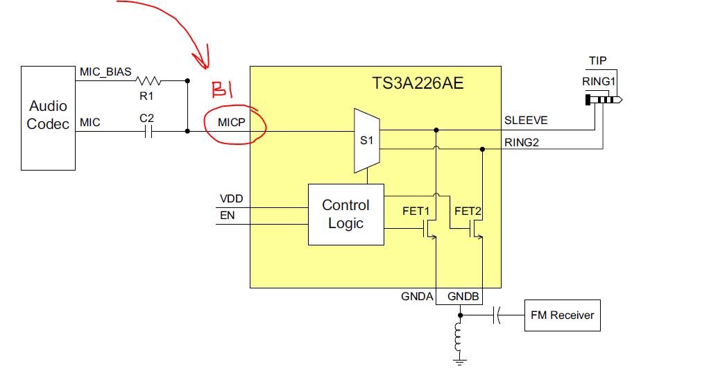

    3) 3)弹出期间的系统条件是什么? 您有原理图吗?

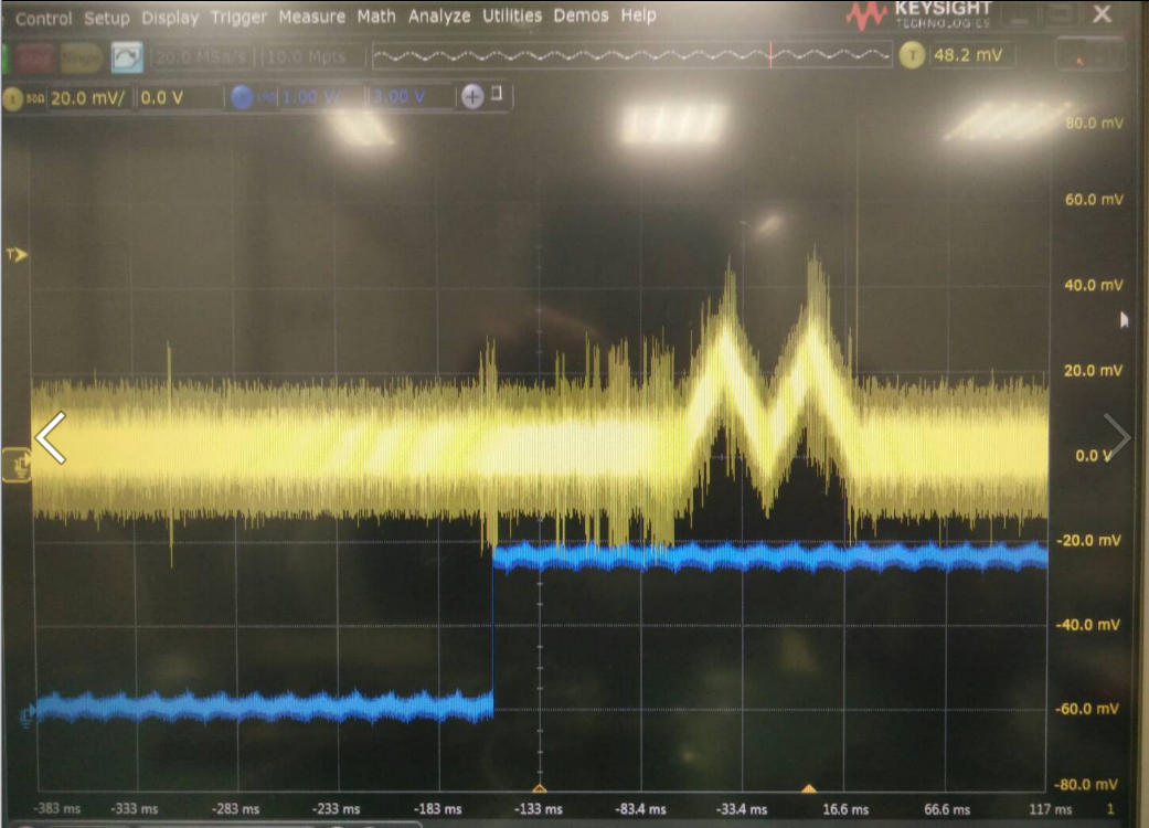

    尊敬的 Adam:
    您可以参考以下示波器截图。
    2.启用226AE 后插入耳机。
    3.我给您发送了电路电子邮件。
    Jerry、
    您显示的波形是 TS3A226AE 检测算法、用于确定插入插孔的耳机类型(3极或4极)。  在更新的 TS3A226AE 和 TS3A227E 器   件中、此检测序列得到了改进、在这些器件中、它降低了注入电流的振幅和斜坡曲线、因此您无法再听到它。
     系统中插入了什么瓦特扬声器?  如果 增益较大、则可能会听到声音、但较新器件上改进的检测序列对 客户而言似乎效果更好。
    您可以在这篇 e2e 文章中找到有关检测算法的更多信息。
    我在原理图中看到的唯一问题是、MICP (B1)应连接到音频编解码器麦克风、而不是音频插孔。
