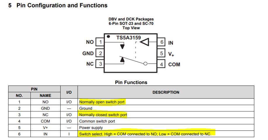

器件型号:TS5A3159
当在引脚 IN 上添加10K 下拉电阻器时、IN 的电压仅为1.0V、即使上拉电压为3.3V。  将10K 更改为100K、结果相同、但在移除 下拉电阻器后电压将变为3.3V。
输入电阻是多少?
2. TI 建议的电阻值是多少?
3.对于初始状态、TI 建议引脚 IN 应该为初始高电平还是初始低电平?
谢谢你。
C.T.
    尊敬的 C.T.
    您可以在 MΩ Ω 范围内使用弱下拉电阻器、以避免出现更高的电流消耗问题。
    您的应用场景是什么? TS5A3159具有逻辑低电平的默认状态、这意味着 NC (常闭)连接到 COM、而逻辑高电平则意味着 NO (常开)连接到 COM。
