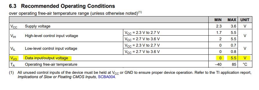

我的客户希望使用交换机选择以太网交换机信号。
频率约为100MHz、波形如下所示:
您能否帮助确认 SN74CB3Q3257是否支持 FE 信号?
或者、您是否有其他推荐用于 FE 信号的器件。
Lacey
非常感谢!
    Lacey、
    SN74CB3Q3257是一款4通道2:1器件、此器件将支持高达大约150MHz 的信号、电压范围为0V 至5.5V
    您的信号电压范围是多少?
    您要切换多少个信号?
    TI 有8个通道的以太网开关、例如 TS3L501E、因此您只需一个 IC 即可满足所有8个通道的需求、而无需使用2个 SN74CB3Q3257器件。
    还有一个名为 TMUX1574的 SN74CB3Q3257的更新版本。
    Adam

    对于 SN74CB3Q3257、I/O 电压低于3.3V、那么 SN74CB3Q3257是否支持 FE 信号?
    2.他们还在寻找一对一开关、该开关可以支持 GE 信号、但似乎我们没有该部件。
    您能帮您推荐并发表评论!
    Lacey
    非常感谢!
    Lacey、
    1) 1) SN74CB3Q3257将支持<150MHz 和< 5.5V 的信号。 新型 TMUX1574是支持>150MHz 信号的理想选择。
    2) 2)有许多1:1开关可在3.3V 时支持>100MHz 的信号、您可以使用 TI.com 开关搜索工具进行查找。
    SN74CB3Q3125是 SN74CB3Q3257的1:1版本、TMUX1511是新的1:1 4通道器件。
