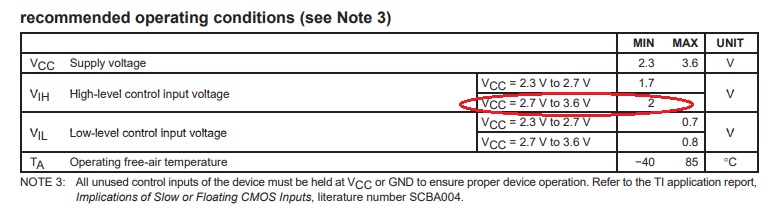

    由于其 VCC 电源电压范围为2.3V~3.6V、我在 VCC,上提供3.3V 电源、但端口 A 和 B 上的信号都是1.8V 电平、例如 LVCMOS-18标准 IO。
这是可以的吗?
唐耀胜
    唐英年、您好!
    根据器件数据表、  Vcc 范围2.7-3.6V 所需的最小 VIH 为2V。
    Harish KS
    您好 Harish、
      非常感谢您的回复。
      在表中、VIN 指的是控制输入、我认为要求的是端口 A/B 以外的 S0、S1和 S2

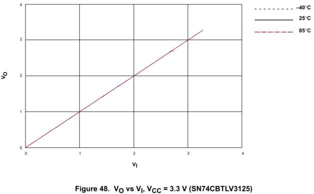

    我还可以找到应用报告文档、文档编号为 SZZA030、其中介绍了包括 CBTLV 在内的各种开关的特性。 文档中显示了 SN74CBTLV3125的示例。
    唐耀胜
    对于 SN74CBTLVXXXX 类型的器件、A 和 B 路径将支持0V 至 Vcc 之间的电压。 这些不是缓冲无源 FET 开关。 由于导通级电阻和泄漏、您在一侧施加的任何信号都将传播到另一侧、并产生少量损耗。
    在 A 和 B 路径上以低于电源的电压传递信号时没有问题。
