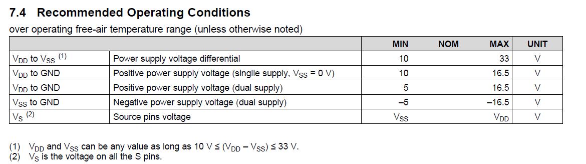

IAM 正在使用 TMUX6111作为 RS232信号的直通开关? 没关系
可以使用单电源 +12V 直流吗?
K.Baskaran
    K.Baskaran、
    您可以使用单电源为 TMUX6111器件供电、方法是将 VSS 设置为0V、并按照建议的工作条件将 Vdd 设置为介于10V 和33V 之间的任何电压。  但是、信号路径 S 和 D 上的电压不能超过 VSS 和 Vdd 范围。  在单电源供电时、请确保 RS232不会变为负。
    您的 RS232电压范围是多少?
