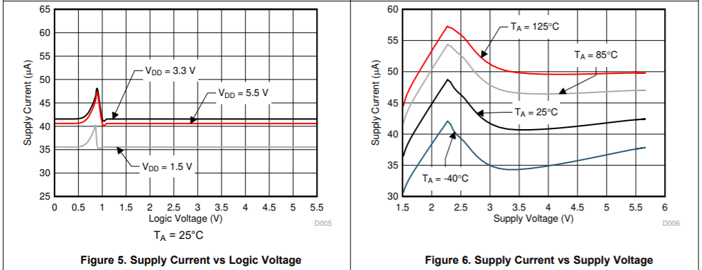

我的客户想知道 TMUX1574的电源电流 IDD 的值 当 Vdd 为3.3V 时、 数据频率为40MHz 温度为 -25°C~85°C。
您能帮助提供 IDD 参数吗?
我在  数据表中找到电源电流与电源电压间的关系曲线。 但没有提到传输数据的相关频率。
谢谢~
Xing
    当开关闭合时、相应 D 和 S 引脚之间有直接连接、行为与电阻非常相似。 只要 SEL 引脚不发生变化、芯片本身就处于空闲状态、并且功耗完全由 IDD 指定

    我能不能认为 IDD 与 传输数据的带宽或频率无关。
    我只需要参考  电源电流与电源电压间的关系曲线。
    谢谢~
    邢和
    电源电流定义为流入 VDD 引脚和/或流出 GND 引脚的电流。
    I/O 引脚(D/S)与此隔离。 任何流过开关的电流都不会影响电源电流。
    您好 Xing、
    电源电流主要受两个因素的影响:控制引脚电压和工作温度。 使用下面数据表中的以下图形、您应该能够确定您的近似电源电流:
    如果您知道控制引脚上的电压以及工作温度、则可以获得器件的近似电源电流使用情况。
